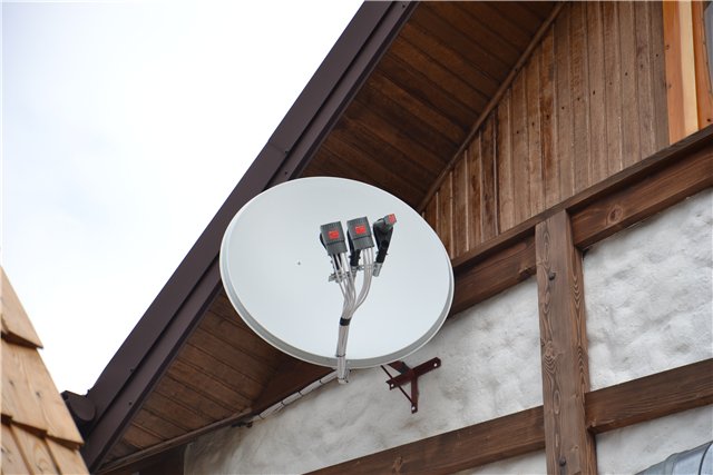

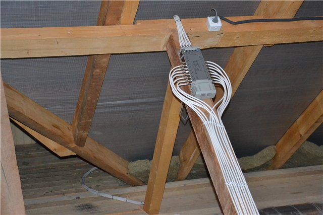

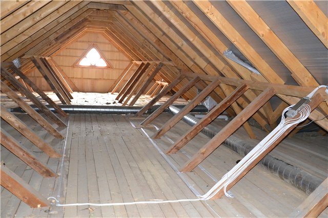

Делал недавно дракона с применением мультисвича на 15 ресиверов.., всё работает ок:

Красиво, но под мультик и под розетку невредно несгораемую прокладку положить, хоть бы из паронита...
VALLL
Ну, если на то пошло, то надо из гетинакса или стеклотекстолита!!!
Мы давеча на чердаке одного дома прокладывали кабеля. Их штук 12 или 13.. Так каждый кабель в гофру "одевали".. Хотя, казалось бы, что там за ток и напруга. Ан нет!.
Реакции: Eol
tosat
По большому счёту также не помешало и сетевой кабель от мультисвича в гофру одеть, но ничего, мы у "Терра", в случае чего потребуем компенсацию..,:) а если серьёзно то заказчик к прокладке кабеля предъявлял претензии, мол что будет если по нему будут ходить.., а это уже из разряда анекдотов, так как всё это дело находится на чердаке, и из проживающих в этом мини готеле навряд ли кто там будет шастать..
VALLL
Ну, если на то пошло, то нуна было поставить ящик, завести все кабеля и силу в него, а ужо потом ВСЁ устанавливать в этом коробке. Это было бы правильно..
