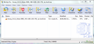

Подскажите пожалуста. Скачиваю прошивку для star track 550d,начинаю распаковывать архив он пустой.
tkalia, а что он архивирован??? Там расширение bin я такого архива не встречал!!!!!!!!!
tkalia
все загрузки у меня идут архивами. если архив и открывается то с расширением abs.
