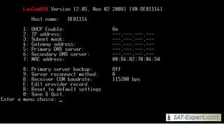

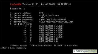

Мужики!! Нужна помощь. Record Nr 1 заполнил и всё работает а Nr.2 и далее не могу туда зайти.LanComBOX Version (2.05, Nov 02 2008)>>>>><<<<<< эти кнопки в программе не работают.
SHURICK76
Необходимо нажимать клавиши >< (без Shift). Соответствуют русским буквам Ю и Б.
Если таки не работает, то советую перепрошить.
Актуальная прошивка: v4.02, Apr 22 2010

Lancombox
ОГРОМНОЕ СПАСИБО!!!! Всё сразу получилось. Звонил вчера тому (не знаю как его теперь и назвать), у кого купил. Так он сразу базар развёл,что он мол до всего сам дошёл и пришло время денежки собирать.Таких муда..ов я ещё здесь в Германии не встречал. Послал я его на 3 весёлых и бросил трубку.Ещё раз огромное спасибо.
