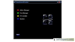

У меня Power-Board Enigma 2 на USB
заменил плагин Videomode,запустил MyTube :))),осталось только CAMDManager,ради ecm info.Идет в зеленка,зараза :(((
Nikolayevih

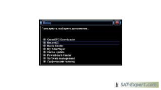

Какой CAMDManager? Покажи, что у тебя выводится по синей кнопке.
Должо быть так:
Если ты пытаешься подцепить CAMDManager с 12, тогда да, выпадет в зеленку.
Конфликт DreamCC и CAMDManager. Удали, что тебе не нужно. И будет тебе счастье.:rofl:

Nikolayevih
qantrom, Давай пойдем другим путем. С созданием ipk разберешься потом сам. :m1603: Если захочешь.:rofl:
Для того, что бы состеклить аддон, скопируй все что выделено цветом.:m1603:
