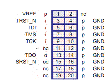

Ищу схему подключения на материнке к JTAG .Спасибо .
Распайка разъема такая-же как в OpenBox 7** серии или других ресиверов с проц. Conexant:1и2 -3,3В.5-TDI. 7-TMS. 9-TCK. 13-TDO.Четные ,начиная с 4 -GND.
hunter

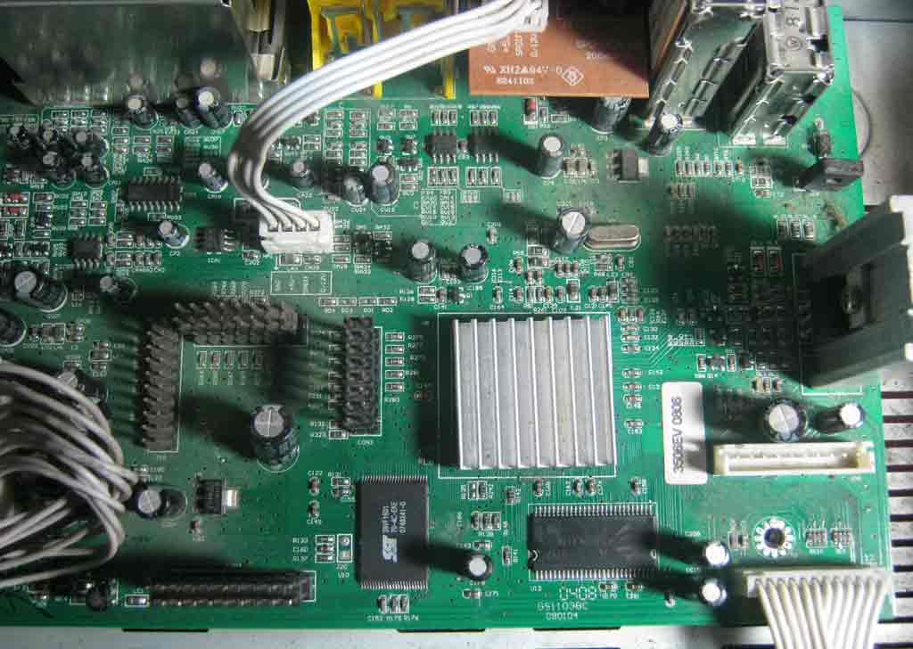

Всем спасибо за помощь.Разобрался, JTAG если смотреть на фото самый левый,тот который ближе к разьему Б/П .Распиновку выкладываю ниже:

буквальбо 30мин как поднял труп, горели две точки и все
---------- Сообщение добавлено в 15:42 ---------- Предыдущее сообщение размещено в 15:40 ----------
попытка проджитачить никак, перебросил флешку с boot 64 - причем не родную > SST 39VF160
shveps21
Флешку определяет, при попытке стереть 1 сектор пишет ошибка не стирает первый сектор.Опять коннект делаю , все повторяю раз 10 может и стереть но бут не хочет литься на 45-60 процентах все слетает . Что за хрень ???? Кто подскажет??? Джетаг на микросхеме
