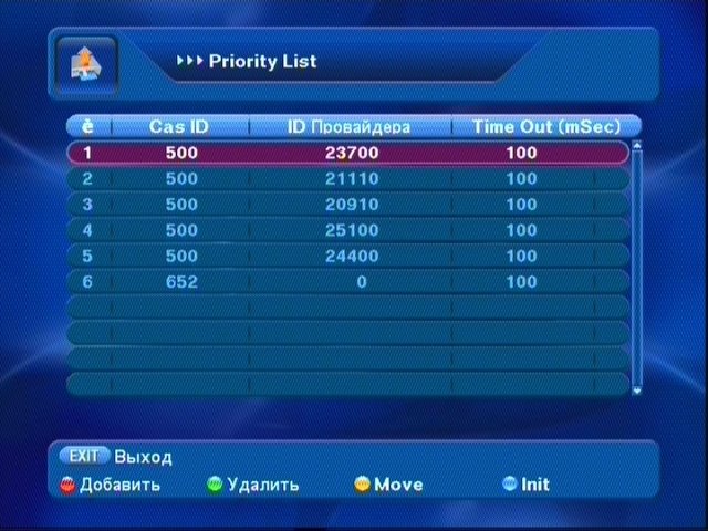

Особенно радует новая функция приорити листа:
Полный список изменений на форуме коллег.
e-dok
А что приорити листа разве раньше не было у EVOLUTION_INFINITY? жать
Про него вроде давно пишут на их форуме, что очень бы хотелось что бы он работал и по LAN... пока что он работает только для СОМ порта на mpcs
