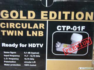

Всё сделал . Пропаял всю катю. Просто тупо пропаял. Хуже не стало. Пропало большинство глюков и тормазов. Заменил дайсек на всякй случай. Ничего.Всё работает отлично.Да холодная пака на 2х вертикальных резисторах.Помагло лекарство- аспирин. Ядума это будет у многих. Это что не брала канифоль. А так всё паялось быстро.И в блоке питания не помню что, ближе к 220в.Сечас только включил посмотрел и выкючил.Сейчас не знаю.Остаётся только головка на+++ Продавцы говорят что это проблемные головки и под них надо дайсеки другие. Эти головки не дают им переключаться. Как вы думаете,может такое быть?Чтоб зря не лазить. А вообще Вы правильно сказали с перепайки надо начинать.

Большое спосибо toyo за подсказки и за участие в моём марофоне. Кислотой я лудил, а поял канифолью.30 лет пояю-всё нормально.Глвное вымыть плату .Можно спиртом, можно ацетоом.Или смесью. Короче эти головки,букой Г, проблемные.Надо какието дайсеки.Это не только голд. Делает одна фирма. А наклейки 5ти 6ти видов.Если будет работать одна -нормально.Короче поставил другую головку ,намного короче, и заработали 2ва спутника. Подскажите как удалить большое фото.Не знал как поставить.Прошу за это прощение.
