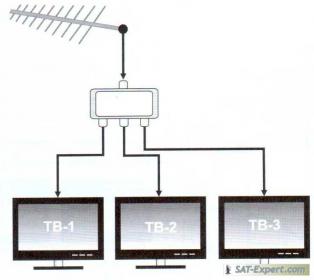

Подскажыте еще:
на картинке моя ситуация. Если остановиться на спутнике Амос для просмотра укр. каналов и разводке как на схеме. Как я понял, в моем случае (чтоб не было глюков при одновременном просмотре в разных комнатах разных каналов) надо взять 1 конвертер з H-поляризацией (или H/V но каналы в комнатах на ресиверах настроить только на H). Все должно работать нормально?

если по неосторожности все-таки будет включено одновременно 2 и больше тюнеров? Ничого не згорит?
Отчего же, могЁть и сгореть что нить....Шанец небольшой, нро всё же есть.
Р то, что показывать какой то из ресиверов не будет - так это точно. Ежели будут включены разные поляризации одновременно.
---------- Сообщение добавлено в 21:55 ---------- Предыдущее сообщение размещено в 21:35 ----------
если так, то да. Но цена вопроса не стоит того,чтобы экономить....
