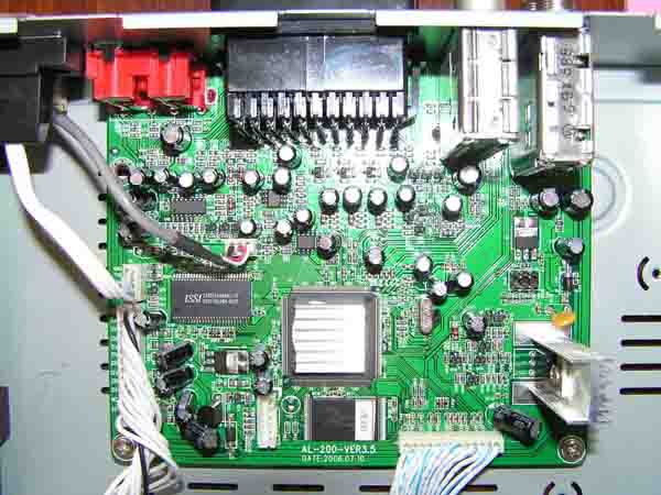

Может кто подскажет какой бут заливать в Globo7010A (клон) Boot загружается и считывается но на дисплее ничего не высвечивает
Через COM не грузится вчем может быть проблема?
а слабо хоть пару страничек пролистать? поиском воспользоваться? жевали-пережёвывали уж это и не раз. если бут 1.1.2 не помог лей 1.1.1, непоможет - тогда только полный дамп. всё не раз выложено.
For an input in a debug mode. Point of connection of resistors R35 and R36 connect through the resistor 3,3К with 3,3 V.
