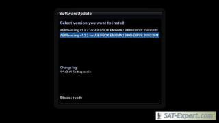

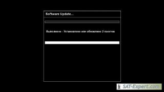

Настройка-Software menegement-Обновление ПО , доступно 2 пакета для обновления
