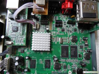

Вот фото внутренностей...вроде клон Амики...плата сети очень хорошо видна и чип тоже...
О, да она там на "отдельном блюдечке":) Ещё легче оказывается.
