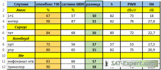

Тестил сегодня его уровни шкал в сравнении с ресивером опенбокс ф300. Подключал к одной антенне два прибора, гнул антенну, проверял показатель при захвате сигнала. Шкалы довольно таки не плохо показывают, когда на опенбоксе при повороте антенны (ухудшении сигнала) шкала качества опускается к нулю, то на сатлинке показывает небольшой процент, значит хорошая чуствительность, Пробовал подключать большую бухту кабеля, проверял показатели пропускной способности сигнала по длинному кабелю, подключал кабель через усилитель. В общем шкалы выдают нормальные уровни.

ну шкалы разнятся, у меня и у знакомого одинаковые сатлинки 6908 и шкалы по разному
но ет еще от прошивы зависит
вобщем устраивает
