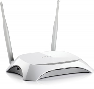

Взамен старичка dir 320,прикупил этого зверя для шары и не только…
Беспроводной маршрутизатор TP-LINK TL-MR3420 3G/3.75G позволяет быстро создать беспроводную сеть со скоростью передачи 300 Мб/с и поддержкой мобильных модемов 3G/3.75G. При подключении USB-модема UMTS/HSPA/EVDO к маршрутизатору, пользователь получает Wi-Fi доступ к интернету в любом месте, где доступны сети 3G/3.75G. Теперь во время путешествий в поезде, отдыха на природе или пребывания на строительной площадке Вы можете наслаждаться надежным беспроводным соединением, отвечающим всем Вашим требованиям.
не стал включать на родной прошивке,а сразу прошил его прошивкой с mpcs от уважаемого DANtes`а прошиваеться через web морду в upgrade firmware
с 3g модемом е1550,интернет поднял за 30 сек... dir 320 минимум поднимал за 60 сек.
за всё время,ни одного глюка или ещё чего,работает как часы !!!
меня,лично себе,русифицировал,но и по буржуйски всё предельно ясно... покупкой очень доволен,про dir 320 даже не вспоминаю... поставил его на первый этаж,он к этому присасывается по wifi и шурик, предкам раздаёт...
