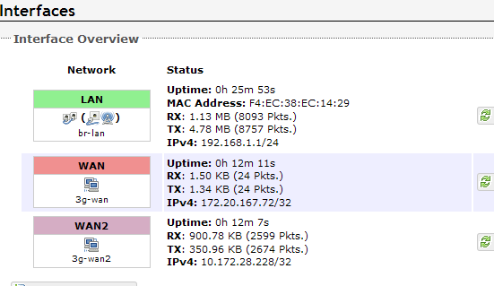

Проводного интернета на даче нет. со временем скопилось много свистков (при покупке по акциям) и лежали без дела... как известно,вся эта сотовая сеть довольно капризная,и парой связи нет,приходится прыгать с оператора на оператора...научившись ,собирать костумные прошивки и ковыряться с openwrt , наткнулся на пакет http://wiki.openwrt.org/zh-cn/doc/recipes/3gdongle?s[]=multiwan
вроде всё просто (даже веб менюшка есть),но именно с 3g usb модемами есть проблемы :(
уже думал не видать мне счастья... :lol: начал копать... и наткнулся на польский пакетик simplefailover но и он не заработал... далее увидал что есть новый пакетик mwan2 вот с ним и нашёл счатье :lol: работает со отлично... можно в режиме баласна между соединениями и в резервном режиме... по мимо 3g, умеет ещё много чего ;) так что теперь я всегда в сети ,и при проблемых у одного провайдера,переход на другого автоматом и не заметно ;)
обратите внимание,для 2х модемов сразу,нужен активный usb hub (или одному модему делайте внешний источник питания)
настроить это всё,можно и не только с модемами... а к основному просто 3g как страховка,на случай проблем... всего вроде до 7 провайдеров сразу ;)
в файде мой опыт с двумя е1550 мегафон и мтс (сразу скажу,сильно не разбирался,просто добился,что бы работало...)

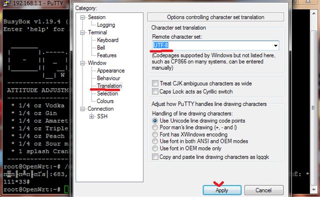

есть провайдеры,которые не имеют плагина для w7, что бы посмотреть свой баланс...
вот решение,для таких:
при помощи winSCP кинуть скрипт в /mnt присвоить атрибут 0755 и в putty набирать ussd
запрос идёт на *100# (если нужен другой,то поправите строку запроса да и порт нужно ставить свой)
как увидеть нормальный ответ от модема в putty ;) в левом верхнем углу,нажать правую кн. мыши и
