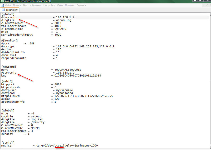

Качаем прогу Oscam(см.вложение),распаковаем архив,копируем папку Oscam в диск С:,заходим в папку Oscam,открываем папку conf,стаём на файл oscam conf.,нажимаем в тоталкомандире "Правка" меняем в строках serverip(в двух местах) на внутрений ip-адресс вашего компа,меняем номер СОМ-порта на тот которому подключен ваш 0-модемный кабель
Сохраняем,выходим с папки conf,запускаем прогу Oscam.exe,стаём на любой канал с пакета Триколор и ждём открытие канала!!!

marcopolo1, Я в своих сборках ушёл от идента 11,слишком много затыков из-за того что все софты написаны под идент 000000,и в виду того что запрос идёт на комп ,а не на сервер шары время таймаута рекомендую сократить с 1000 до 50!
А какой идент прописал???
Сократил до 50.всё равно нужно,несколько раз уходить с канала и возвращятся,чтобы открылся,после того как откроется канал,затыков нет,на Глобоподобных прога работает нормально,т.к. там используется другой протокол(ShareMax).а тут выбора нет,один единственный протокол Gbox SSSP!!!

Тоже самое,что с 000011,что с 000000.вообще-то этот ресивер тяжеловато открывает шару от шаравозов пакет Триколор,тут скорей всего причина в самом железе ресивера!!!Главное смотреть можно,а у кого есть желание пусть поиграется с настройками,может получится сделать лучше???
