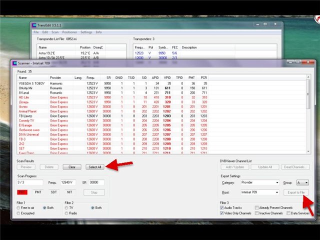

Это должно помочь c программой DVBViewer!good!
TransEdit сканирует,потом сохраняешь ".ini"и в программе DVBVIEWER в редактор каналов добавляешь.Если что завтра могу подробней написать:)

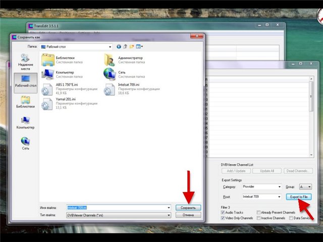

Если тарелка правильно настроена и там присутствуют DVB-S2 то всё должно отсканироваться,здесь файл кинул как делал!good!.
  • Открываем TransEdit - копия.rar
    708,9 KB · Просмотры: 65

какой у тебя вивер стоит ? и где можно его скачать ?у меня он какойто левый техни сат едишен те2 .там редактора каналов вообще нету .
а хотелось сделать все как у тебя.и еще после сканирования тренседитом кнопка експорт то филе не активна у тя на скрине кстати тоже .
в вивере у меня в ини файлах трансподеры S2 уже есть но их карта не видит.поможет ли замена одних на другие ? хотя все может быть.
