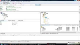

Не дал запуститься выдал что требуется больше 4мб чего то до этого пробовал через filezila удалять файлы .вот что сейчас в папке var

TMP очистить бы не помешало:)
