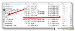

Еще в ПО 1.09.20 была заявлена функция
--> Сохранение epg.txt файла на встроенный HDD.
У кого нибудь работает?
Или в новом софте эту функцию убрали?
Работает на новом софте. Файл ЕПГ сохраняется при выключении ресивера в глубокий standby . Долгим нажатием на кнопку Power.
