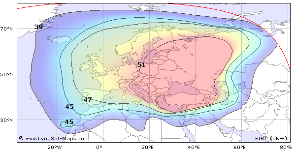

Катрейн висит только при попытке сканирования частот пакета Виасат Украина на Сириус 4 12169 V Dvb-s2 - 8psk Mpeg-4 27500-3/4
и 12207 V Dvb-s2 - 8psk Mpeg-4 27500-3/4
В версии 1.03 даже сканируется иногда,но тоже потом виснет
Олег, я пересобирал в воскресенье катИ. отсканировал 13е, 5е, 19е. все отсканировалось без зависонов. сегодня проверю как называются каналы. судя по карте лингсат до ирландии этот пакет должен легко доставать. отпишусь.
