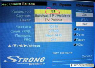

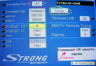

я больше, чем уверен что если ресивер аппаратно исправен и до этого нормально работал с этой же антенной то причина в том, что ты неверно делаешь установки в меню.
Вот тебе спецом картинку сделал.
в верхней позиции выбираешь последовательно конвертеры, это там, где красным обведено. там, где обвёл зелёным присваиваешь конвертерам порты. Мне кажется что логичней всего их поставить по буквам в соответствии с верхней позицией, по крайней мере не будет путаницы. остальное всё оставляешь как есть. ну и обязательно после того, как выставил параметры одного конвертера нажать сохранить - обведено жёлтым. Потом второй конвертер - сохранить - переходишь к третьему и т.д.
Внизу экрана ресивер даёт подсказки, где - тоже отмечено стрелкой.
После идёшь в меню настройки каналов и там выбрав спутник указываешь ему его конвертер - обведено опять же красным...
если нужен транспондер, которого нет в предустановках тюнера то снова глядя на подсказку уже вверху экрана жмёшь F1 и входишь в ручной ввод транспондера....
Надеюсь теперь понятно? напиши получилось ли:)

теперь совсем другое дело :)

да, вполне может быть что там вид менюшки немного не такой, но пункты всё теже и установки такие же. На картинках более новая версия стронга, ещё была более ранняя, но нет у меня под рукой такого тюнера:)
