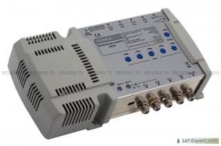

Здравствуйте, есть небольшой ребус, но мне кажется его нельзя решить на данном оборудовании (
Есть следующее оборудование:
Антенна всеволновая 3-х диапазонная (Дельта) - 2 штуки
Усилитель эфирного диапазона - 1 штуки
Каскадируемый мультисвич проходной TERRA ф501 с питанием - 3 штуки
Мультисвич проходной TERRA MS553, без питания - 2 штуки
Мультисвич оконечный TERRA MS554, без питания - 3 штуки
Дисплексор - 32 штуки
Антенна спутниковая офсетная D600 - 2 штуки
Конвертер спутниковый - 2 штуки
Спутниковый ресивер - 32 штуки
Карта САМ Триколор-ТВ - 32 штуки
Модулятор TERRA MT 29 - 1 штука
Стабилизированный блок питания питания 12v - 1 штуки
Стабилизированный блок питания питания 18v - 3 штуки
Необходимо на крыше установить эфирные и спутниковые антенны. И раздать этот сигнал на 32 точки. Антенны на 5 этаже, розетки на первом - 12, на втором - 12, на 3 - 8 штук. Через модулятор, наверное, будет раздаваться какой то AV сигнал. Спутник только триколор. TERRA ф501 - это скорее всего Terra SA501, т.е. усилитель.
Помогите, хоть примерно собрать рабочую схему из этого оборудования!

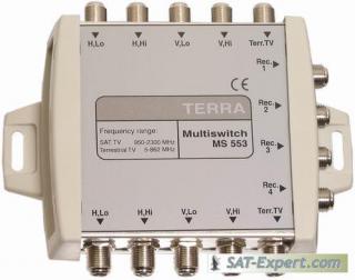

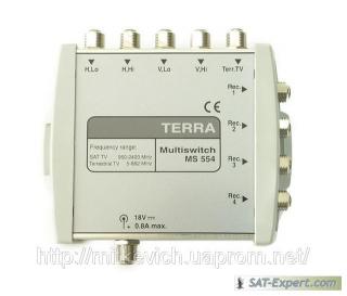

nemon911, какие конвертеры? Назови модель.
553+554= 5шт по 4 выхода, итого 20 ресиверов можно подключить.
---------- Сообщение добавлено в 03:26 ---------- Предыдущее сообщение размещено в 02:22 ----------
---------- Сообщение добавлено в 03:28 ---------- Предыдущее сообщение размещено в 03:26 ----------
В помощь http://www.terraelectronics.com/Pub/Temp%5C6_MS553_MS554P_r.pdf

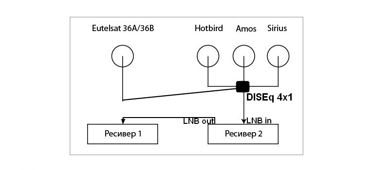

а это нормально, что корпус входа LNB in на ресивере 2 (на схеме выше) током бъет даже при вынутом из розетки (!) шнуре питания?
Абдилхамидов Р.
не, по рукам при откручивании кабеля, - очень неприятно ). Я в перчатках докручивал. Кстати, показывает всё нормально на двух ресиверах.
verbatim1
Заземляйте антенну, изолируйте оплётку коаксиального кабеля и места соединений кабеля от любых металлических деталей, конструкций.

А ежели серьёзно, то так, естесссна, не должно быть, это и коню понятно. Такая же хрень была и у меня однажды. И било реально 220 В !!! Но било тогда, клгда я одной рукой держал корпус ресивера, а второй откручивал F- коннектор кабеля от него. И в тот момент, когда я открутил коннектор и отсоединил его от гнезда ресивера, меня шарахнуло . После распросов хозяина я выяснил, что при ремонте этой квартиры ребятки что то напутали с силовой проводкой. У него и вода в ванной била током!!! Я предложил ему найти этих "молодцев" и переделать их косяки. Был я там спустя пол года - всё было устранено и я спокойно работал. Что там было, я не смог получить ясного ответа. Но проблема ушла.....
ПЫ.СЫ. Другое дело, ежели это бьёт сам ресивер, а не по кабелю прибегает 220.... Сначала начни с него. Или включи другой рес к этому кабелю и к этой розетке, или этот рес подключи у себя дома или у соседа и посмотри - решится ли проблема .....
Если дело в ресивере - копай БП оного....
Померь напругу между корпусом реса и батареей, то бишь землёй.
