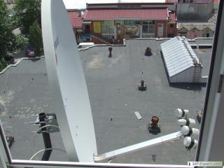

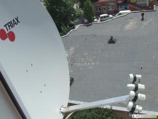

Мудохался сегодня с Triax с родным мультифидом часа три, так и не добился качественного сигнала на всех 3х спутниках, потом нырнул в инет и вот что надыбал! Сделал как на картинках все ОК
Может кому пригодится

vovanelo
Совсем забывал отписатся по поводу моего успеха !!оригинальный мультифид триакс и 5. 9. 13. 19.
вот что получилось!!
