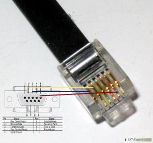

могу выложить только что собранную лично мной е2 для кати 912. собрана на самом последнем cvs и последнем firmware. так же расскажу как ставить. единственное что на имедже нет картинки :)
надо чтоб кто то помогал тестить. т.е. подключил тюнер через ком порт к компу и постил ошибки которые вылетают в ходе ее работы.

снимаем лог с ком порта и постим тут.
