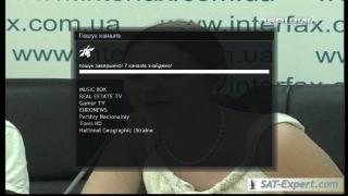

Помогите неучу. Тоже сколько раз сканировал и в пустую...ни Першого и МузикБоксУкр ни Бабай....пусто..наверное тоже что то не так сканирую!
Опенбокс800 у меня. Подскажите плиз!!!

Проверить частоту и скорость АМОС 10806 Н 30000 fec 3/4 или АВТО и при наличии сигнала по нижней шкале поставить поиск все на даном трансе, но если нет сигнала то совсем другое.

Удалил из списка Амос и потом за ново просканировал.... (прежде добавил в параметры спутника 10806Н30000 3/4) появились МузБоксУкр, РеалЕстет ТВ, Першого нет..бляха......((((((( :]

Bobbi, не знаю как у вас так получается,но если ваш ресивер находит при сканировании хоть один канал с данного транспондера,то априори должен найти все семь имеющихся.Попробуйте ещё раз удалить все каналы с Амоса и просканировать снова.

Ночью прописались на INTELSAT-801/Ku 31.5" следующие каналы:
Mus Box Ukr, Gumor TV, Euronews ukr, Pershiy Nationalny.
