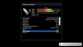

Ну как я тебе смогу помочь. У тебя и на Ву+ Дуо проблемы с сигналом.
Настройки конфигов в 99 такие же как и в Ву+ Дуо.
Проверь уровень.

Но у меня проблема, на канале пишет "TUNE FAILED"
Если это пишет на всех каналах с этого спутника, то проблема с настройками
Если только на некоторых канала,то я лично менял клнвертор.

А не важно какой имидж, с мжкамдом или без, если уровень низкий, то на крышу лезть придется

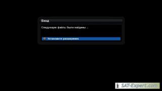

загружал офиц. прошивку. ставил аддон 0,7 и 1,0. потом заходил в меню/плагины/загрузить...

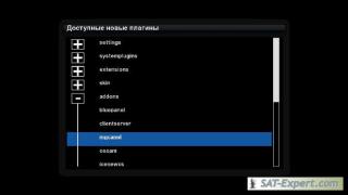

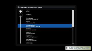

сделал все так. есть папка addons - но там кроме clientservera ничего нет. выходил и заходил несколько раз. без толку
мжкамда нет.
появился еще abf_addons - oscam

меня это "ждите..." доканает скоро. Очень долго приходится ждать. а когда отключаюсь и снова захожу, то в аддонсах нет эму

Блин, не ставится мжкамд через расширение ipk. ставил и с папки tmp, ставил с и внешней usb. Пишет установилось, столько то пакетов с 0 ошибками. Перезагружаю рес, и нифига. в клиенте я его не вижу.

rakken, давайте с самого начала. Устанавливаем аддон-перегружаем-заходим в меню плагины-по зеленой кнопке устанвливаем ЭМУ-перегружаем рес

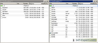

rakken, Покажи что у тебя вот в этих папках есть.
