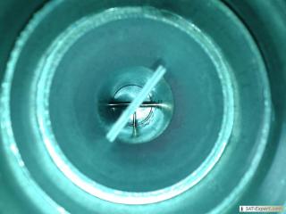

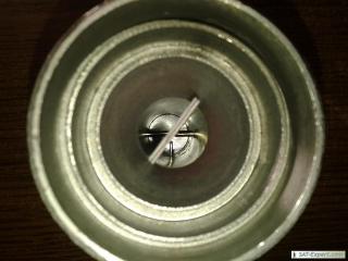

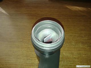

Спасибо за 53 и 55. Это уже буду мастеру голову "морочить". Подскажите пожалуйста. Нашел я в сети как переделать конвертор. Разобрал, воткнул под углом в 45 градусов две склеенные пластины длиной в 4 см. от банковской карты. ОЧЕНЬ СИЛЬНО СМУЩАЕТ один нюанс!!! В сети выложены фото, там штыри антеннки один с лева, другой снизу. А у моего конвертора один с ПРАВА, а второй как и положено с низу. Выставлял так как указано в сети, то есть на 1,3 и 18,30 часов . если смотреть на циферблат. Может в моем случае надо было наоборот - 21,3 и 4,30? Кто даст совет? Опробовать сейчас нет возможности. Мастер будет ставить только в выходные.

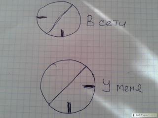

Спасибо за ответ. Но вы наверно не совсем поняли меня. Разбирать опять конвертор не хочется, по этому проявлю свои художества. Что бы было понятней. Вот так получилось у меня. Проблем не будет? Выходы для кабеля соответственно в низу.

на рисунке У меня - неверно, надо делить между штырьками
Ну вот! Наконец то дождался ответ! СПАСИБО! То есть надо вытащить и и развернуть на 45 градусов. Понятно. А в настройках поляризацию не надо будет менять? На каком то форуме читал, что если стоит не так как у всех, нужно менять поляризацию. И второй вопрос. Говорят что если пластину соорудить типа трапеции, то сигнал усиливается. Так ли это?
это зависит от положения lnb на тарелке, если у вас будет
такой случай, то поменяете) - ничего страшного
или повернёте LNB вверх тормашками

СПАСИБО за ответ. Резать не буду. Вытащу и переставлю как есть. Просто хочу перед приходом мастера подготовиться по полной. (зная наших мастеров. То времени нет, то возиться не охота!) А вот ставить вверх ногами конвертор ну вот совсем не хочется! Уж лучше поменять поляризацию на ресивере. В общем ОГРОМНОЕ СПАСИБО за терпение и советы!!! Как подключу обязательно отпишусь. Жду выходные.!good!
Прошу прощения. Не на 45 а на 90 градусов!
