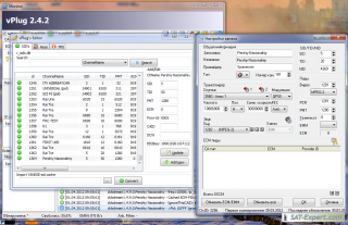

Доброго дня всем! Подскажите кто знает! Не могу открыть 1 национальный на Амосе, через vplug. Плеер DVB dream карта sky star 2.
Если значение TID изменить на 20 , то PMT может быть только 1281, если ставить 1280 то PMT может быть только 50.
Если вводить ключ в гафу DCW то канал откріваеться но ключ не сохраняеться
в архиве картинка где всё нарисовано

Gesha подскажите пожалуйста что у меня не так , у вас на скрине не могу разобрать цифры. У меня неправильный ключ(хотя когда я его ввожу в графу DCW канал открываеться)? Или у меня неправильный пид?
Не могу понять где вы берете значение prov id и caid?
фигасе ты не можешь цихры разглядеть. там картина 1920*1080, увеличить картинку не пробовал? или ты на мобиле её смотришь? звыняй, у меня моник тока 1920*1080, большего нету потому скрин с большей резолюцией не могу сделать.
ну и после шуток серьёзно - ты повнимательней посмотри и учитывай что вводится в десятичном виде а что в шестнадцатеричном. Я спецом все окошки показал что б ты видел где что и там действительно видно всё, что необходимо и нет ничего проще как с картинки всё содрать и сделать у себя точно так же. как вариант граблей поищи может там уже с таким же СИД есть какой-то другой канал в плагине, удали его тогда.
Или возьми готовое во вложении, надеюсь что с файликами делать знаешь? Свои предварительно сохрани на всяк случай, т.к. там только на три спутника и то может не всё, потому что я не сильно парюсь телеком и тока что мне нада или что нада проверить туда вводил.

Канал открылся. Проблемма была в том что что с сидом 5 было несколько каналов и был еще один первый национальный , когда все поудалял все заработало!
