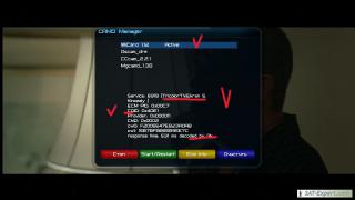

[reader]
active = 1
type = emubiss
file = /usr/keys/SoftCam.Key
debug = 3
[reader]
active = 1
type = emucworks
debug = 3
ну тут вроде все понятно, просто указываем путь размещения SoftCam.Key
Пробуем запустить и вот что получилось

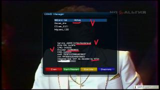

[reader]
active = 1
name = 3k
type = goldcard
fw_file = /etc/tuxbox/config/pic.hex
extee_file = /usr/keys/1/ee.bin
debug = 3
кстати в последней прошивке голда автообновление уже включено включать его оттдельной строкой нет необходимости
Вставляем этот ридер в наш конфиг и смотрим что имеем, а имеем мы вот что
пока все ок

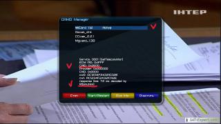

Берем подходящую секцию (из секции протоколов)
[reader]
active = 1
name = NTV+#это чтоб я знал
type = newcamd525
account = логин:пароль@ip адрес шары:30000:0102030405060708091011121314
debug = 0
reconnect_delay = 10
emm_cache = 1 #включим ЕММ кеш
ecm_ttl = 5000
если по этому порту транслируется еще другой пакет – ничего страшного
значит ридер будет “вычитывать” два пакета
те на каждый порт – свой ридер
пробуем
