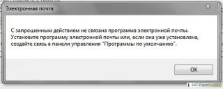

Не могу пока подвязать NOD32 к The Bat! E-Mail (почта)
На 100% проблема антивируса.
С "Outpost Security Suite Pro" таких проблем нет.Пользуюсь "The Bat".

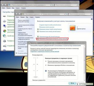

Возможно (так-как у Вас сборка) над (UAC) контролем уч.записей уже поработали или вообще отключили и Вы при установке получили уч.запись "АДМИНИСТРАТОР" с выбранным вами именем
Ну (UAC) у меня присутствует,но имеет более гибкие настройки (см Снимок)
Верхнее положение бегунка -UAC включен,нижнее--выключен,
но есть еще и средние варианты
По умолчанию стоит на жирной отметке (вторая сверху)

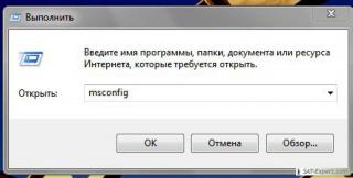

Если окно-выполнить у Вас с соответствующей подписью,то скорее всего так и есть.
А вот это окошко у меня пустое (я имею ввиду значек администр. и надпись
Это задание будет создано с пр.............)
А такое окошко как у Вас у меня в Windows Vista (один к одному)
С этого делаем вывод,что версии Семерки у нас разные

Что касается ползунка,то он у меня находился в предпоследнем положении.
А что-бы окошко "выполнить" было с подписью администратора,то вам нужно проделать путь который я Вам указал в предыдущем посте.
Вы правы
Получилось и у меня такое же окошко"ВЫПОЛНИТЬ"(как то не обращал на это внимание)
