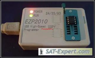

sasharom
доброго всем здоровья прошу помощи я старый болван перепутал и закинул бекап с азбокс премиум в азбокс элите прошился но неперегрузился тумблером выключил и всё боотинг на кнопки нереагирует перечитав форум голова кругом чтобы востановить может есть проще способ востановить
DREDI
Если вы дружите с паяльником и уверенный пользователь-выпаиваете флеш из рессивера и шьете ее дампом с данного рессивера в бин расширении.
