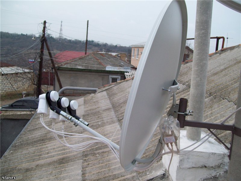

у меня сейчас и получается что правая голова ловит сириус 98%качества, хот берд на центральной голове....
поиск сириуса по центральной голове ничего не дал сколько не вертели тарель...
я так понимаю мне нужно сдвинуть тарелку (если смотреть на тарель) в право и вверх, что бы спутники стали на свои места, или может как проще есть вариант? буду благодарен за ответы...

А ты попробуй подключи напрямую кабель к центральной и поищи сириус. Я так понял что ты подключил через дисек а вообще почитай тему как настроить антенну там уже все сказано.

головы местами менялись, проверил, буду наверно напрямую кидать на центр и искать сириус
Добавлено через 20 минут
это я понял фокус на хот настроил, а чтобы увидеть сириус нужно уйти вправо вверх так(смотря на тарель)?или я не прав?

Это зависит от твоего местоположения.Обычно для Украины Сириус по отношению к ХотБирд будет западней и ниже.
search
Несмотря на место жительства сириус будет правее.
А в южном полушарии?Тут вопрос не в том правее или левее,(я считаю нужно говорить западнее или восточнее) а выше или ниже от ХотБирд. Если твои координаты с долготой 5Е и меньше,то ХотБирд будет ниже Сириуса.

это конечно интересно по поводу орбит, но все же ситуация такая...
загадка, называется какого ...
условие:
головы рабочие это точно
на центральную голову ну не в какую сигнал не ищется с сириуса час крутили качество и подавно не видно, мимолетно за час раза 3 проскакивало на секунду, а уровень сигнала не более 0.8 дБ
в то время как на правую голову (на которую по идее должен амос садиться) сигнал сириуса находиться в течении 2 минут и качество сразу появляется. и на среднюю голову жар птица тоже ловится.
вопрос
в следствие чего такие капризы?(только что спутник гоняли около часа, без приборов по тюнеру)

тарелка 0.93 харьков
головы twin titanium
ресивер опенбокс x800
поключалось и искалось без дисека

Если на головку ,которая должна принимать Амос (она расположена восточней и выше)все время попадает Сириус,значит вы недостаточно наклонили вниз зеркало.
Slaries
за час времени тарелка наклонялась во все проекции,а результата никакого((((
sergejmerku
От ХБ в сторону запада поворачивай см на 5 - 7 по 1 мм медленно,медленно. Через каждый мм остановка на несколько секунд. Транспондер смотри чтоб рабочий был, на котором ловишь. По вертикали почти также как и ХБ но бывает разница в сантиметр. Тарель не кареж, если бы было накосячено с растяжками, ты бы и ХБ не словил.

А я даю 80 процентов,что кривые руки.
хочу передать привет харьковскому заводу изготавливающему спутниковые тарелки....

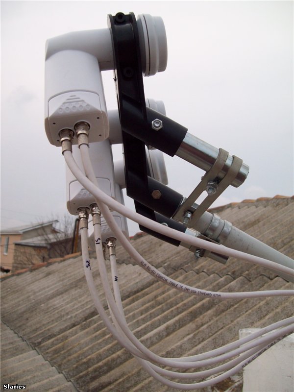

итак начал день с того, крайнюю левую голову которая предназначалась для жарптицы, руками ее расположил ее на месте преваее и выше закрепленной головы предназначенной для амоса, но ловящей сириус, и не изменяя положения железа, передвигая в воздухе снятую голову в течение 2-х минут обнаружил амос...
следующим этапом было снятие крепежа с центра тарели (от костыля), подключил ресивер к центральной голове и стал искать сириус путем воздействия руками на плоскость тарелки(одну сторону держал, вторую загинал) с целью вернуть фокус на костыль.
в итоге опытным путем определил на сколько нужно отлонить одну сторону и закрепил болтом. качество с сириуса порядка 98% получил
получилось так:
после этого на боковые головы нашлись без проблем необходимые спутники и местно порегулировались качество порядка 70%
\вот такая эпопея была в течение 3-х суток...

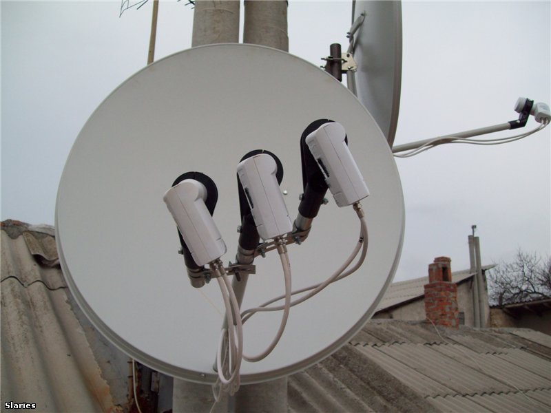

в итоге выглядело все так...

Не нужно было так извращатся,если бы при сборке тарелки следил за формой зеркала и установкой клюшки в плосксти вертикальной относительно плоскости раскрыва зеркала . Мало просто скрутить тарелку в одну кучу.При сборке часто бывает необходимость подгибать пластину ,которая соединяет зеркало с клюшкой.В этом заключается кривизна рук.
