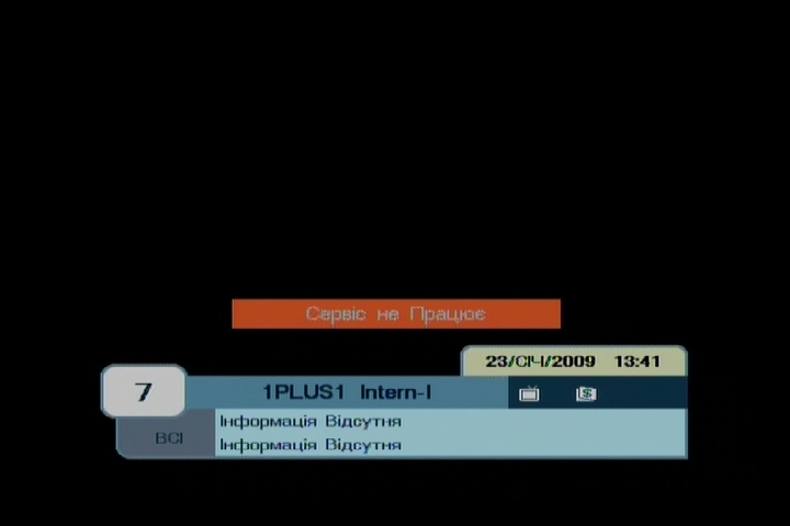

Привет всем, кто подскажет что с АМОСОМ в районе Днепропетровска, сигнал упал конкретно. Думал у меня проблемы, но как оказалось я ни один такой. Вроде просмотрел новости, но инфы никакой не нашел.
Kisa
показалось вчера что тест таблица от бывшего канала 1+1 пропала с амоса.
Да нет,не показалось,сервис дейстаительно отключили.

Самое интересное что канал с АМОСА Obn показывает сигнал 44-48 %, сигнал 1+1 глухо, кино 0-7%, К1 - глухо. В чем может быть проблема?
у мну тры варианта:
1 - сбилась голова амоса...
2 - дисек..порт
3 - варианты других пользователей ( их много)
юрец-огурец, (only for you) а насчет по-конкретней так надо карабкатся к тарелке и там уже будет вам "по-конкретней"..мы ж тут не служба тех поддержки.. бывают такие случаи что вы даже не преставляете, из-за обледенения может...
у мну тры варианта:
я тоже согласен с Geopard с первым вариантом.просто иной раз диву даёшься как всё прикручено на соплях...:]
просто жуть берёт.вроде большинство из нас МУЖИКИ.
вообще могу поспорить что у меня холодильнике открытая бутылка кока-колы .и на ней крышка закручена-крепче чем у вас антены.это и крепленее к стене-мачте.гайки-болты.
по этому если вы сами её неустанавливали.и она в зоне вашей руки-лестницы. подкрутите -видимые узлы.
вон у Geopard сигнал непропадает.почему спросите- да он работал раньше на ЧТЗ(ЧЕЛЯБИНСКОМ ТРАКТОРНОМ ЗАВОДЕ). УМЕЕТ ЗАКРУЧИВАТЬ:)
у меня то же был прикол с амосом летом. просто ни с того ни сего сиганалупал до 25%. залез на крышу чуть подкрутил и о чудо заветные 70%
