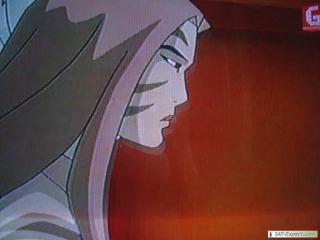

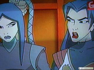

Kuzmych
Телеканал "Гамма" появился на частоте 11389 Н 27500 на Амосе
в данный момент канал прописался, но картинки нету.
картинка появилась и довольно пристойная!good!!good!
