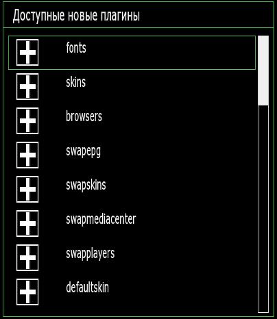

Потом вот по этим скринам:
http://forum.sat-expert.com/241764-post37.html
Выбирай Usb Online Updater, выбирай мини-раздел и ставь верхний, это AAF_Last_Summer_Dream_UFS910_Flash-V2
Потом пультом выберешь раздел и имидж должен запуститься. Если не запустится, значит ботарги не установлены. Как их ставить, в том же Хелпе написано. Тогда придется ручками ставить. НО только один раз. Ботарги поменяются, если чего дополнительно всунуть в бокс вздумаешь.
