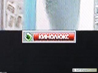

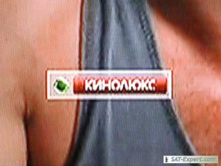

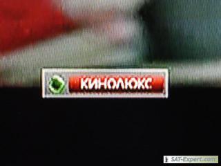

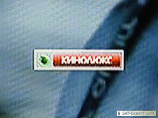

после Титана решил вернутся к часто рекомендуемой прошивке 12341. Установил, но картинка на нем вызвала сомнения и чтобы выяснить для себя о качестве изображения основных имиджей, занялся переустановкой их последовательно, с фотографированием одинакового канала и сравнивая кропы одного участка всех снимков.
На всех имиджах видео выход на 1080i/50,в настройках имиджей отключал авторазрешение, чтобы телевизор не вносил "отсебятины", а в телевизоре отключил все "улучшайзеры картинки" и видео в режиме "пиксель в пиксель" без апскейла.
Фотографировал на зеркалку с обьективом-фиксом 50mm/1.4G, диафрагма на 4 , настройка камеры на ручном режиме, центральное фокусирование с фиксированным ИСО. На мой взгляд такая связка и настройки позволили получить точные снимки для сравнения.
Устанавливал след. имиджи:
AAF_M12341_g3274_ufs910_update_enigma2_p207_P191-FFM_M2_USBFULL_nodebug;
AAF_M20817_g4756_ufs910_update_titan_v1-25_p211_P191-FFM_M3_FULL_nodebug;
BPantherImage[USB]-rev4766-p191;
ufs910_fw2.03_final+2nd+oscam+mgcamd
ставил сегодня и ufs910_GIT-4767_PKT-2060_pli_stm24-p0211_E2_HYPERION, промучился с ним полдня, не смог настроить сеть, потоковое видео и радио идет, плагины закачиваются, но тест сети - негативный и Шура не пошла, снес его.
Обратите внимание на четкость отображения букв, все наглядно.
Надеюсь, что помог тем, кто в поиске качественно показывающего имиджа.
---------- Сообщение добавлено в 20:45 ---------- Предыдущее сообщение размещено в 20:27 ----------
п.с. ... мелкая сетка на светлых тонах и везде, где на матрице телевизора сразу горят все три цветных пикселя а не заливка одним цветом видна только на фото, это особенность камеры Никон когда происходит точная фокусировка обьектива на изображении с мелкой сеткой, в нашем случае пиксели RGB экрана 42" .. :)

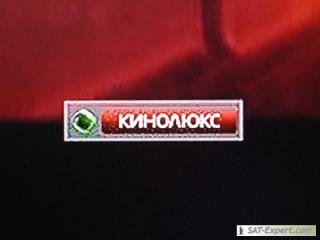

kia2
сегодня установил имидж ufs910_GIT-4767_PKT-2060_pli_stm24-p0211.tar. вот фото качества его картинки для сравнения, снято с настройками, как и предыдущие фото..
