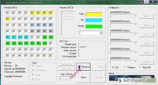

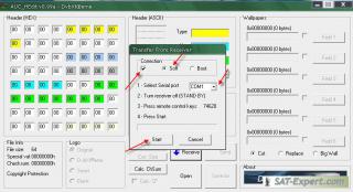

Нечего там сложного нет,подключаешь 0-модемный кабель к ресиверу,ресивер выкл. красной кнопкой с пульта(Standby) на дисплее ресивера будет гореть 4 риски,запускаешь прогу,нажимаешь "Recevie"
в новом окне ставишь птичку,выбираешь СОМ-порт к которому подключен ресивер,ставишь точку "Soft",нажимаешь "Start" на пульте набираешь 74620 и пойдёт процесс выгрузки софта с ресивера

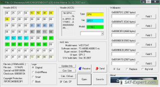

по окончанию процесса,нажимаешь "Сancel" или окно само пропадёт(точно не помню),в проге появиться такая примерно информация
Дай нам эту информацию или скриншот с проги,тогда сможем определить какой софт можно грузить в твой ресивер,также можешь для надёжности сохранить этот софт который выгрузил с ресивера,нажимаешь "Save"!!!Больше времени писал,чем это сделать!!!Дружище не здавайся,так не научишься:nono:

marcopolo1 огромное мерси все разжевали доступно для меня. и так:
model name arion
software version - TSH A6686 S1 90CN pnc
buyer version dvbxtrem
ul type GP 1.3
SW build date feb 22 2006
ver ars 1
model s190cn
marcopolo1
Модератор Eurosat
Это клон OpenBox-600!!!Даю два софта:
