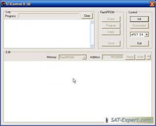

распокавал вот эту прогу sticontrol_050alpha_ но там одни ????? стоят, есть ли картинка от этой где что находится-- стирать,писать и тд.:)
