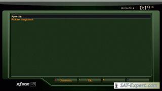

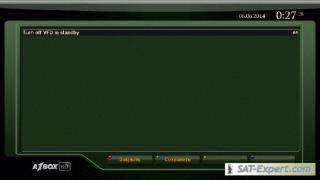

Ed_by_Ed
подскажите пож-та плагин или еще что-то, которое гасило-бы VFD в standby mode, на Elite.
от openRSI3 не гасит.

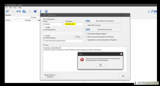

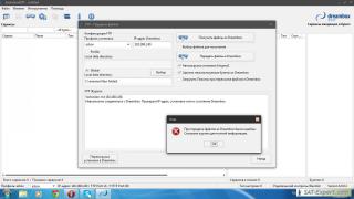

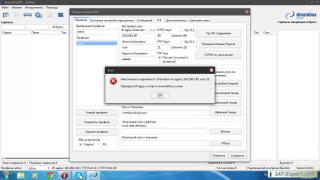

Не нашел нужную тему. Задам вопрос здесь.
Перестал работать dreamboxEDIT на ноутбуке. Выдает сообщение: "Невозможно соединиться с Dreambox. Проверьте IP адрес, установки сети и состояние Dreambox." По FTP через тоталкомандер и браузер захожу на ресивер без проблем. С другого компьютера в домашней сетке dreamboxEDIT работает. С работы тоже спокойно захожу из внешки. Менял IP ресивера и ноутбука. Отключал брандмауэр и антивирус. Перепробовал кучу ранних версий dreamboxEDIT. Также обнаружил что MAZ 3.2.0.0 перестал по FTP подключаться, телнет работает. Также пробовал ноутбук подключить шнурком к роутеру. Не помогло. В роутере тоже все разблокировано. Главное две недели назад все работало. Винду переустановливать нехочется. Кто спец подскажите куда копать?
рестартани винду с начала !good! может пароль менял в азбоксе?
Это точно не причем. Нужен специалист по сетке. Что то блокирует dreamboxEDIT. Как выяснить что не пускает dreamboxEDIT на ресивер именно с моего ноута?
Неправильный ИП адрес ресивера значит. Проверил у себя- ввёл другой и вот ошибка
qantrom
у меня та же история на новых версиях дримэдита,но на версии 3.0.0 работает на ура
на компе настройки стены заданы + др вэб имеет настройки по эдиту на пропуск во все стороны. до сих пор не разобрался в чём проблема.
