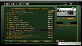

IPTV
я прикрутил iptv в список каналов и EPG прикрутил к нему. организовано как отдельный букет пользователя.
у меня провайдер вещает в формате http://сервер:порт
для этого в файле userbouquet.favourites.tv или какой у вас получился прописываем -
#SERVICE 1:0:1:5:D:1:0:0:0:0:http%3a//сервер%3aпорт:ICTV
#DESCRIPTION ICTV
для того что-бы из файла epg.dat начала подставляться программа передач необходимо заполнить 4 5 и 6 поле.
SID:TSID:ONID:
