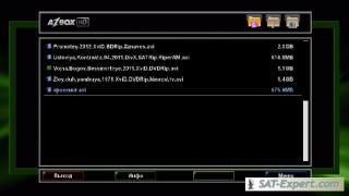

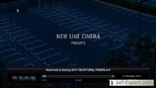

потестил медиаплеер- всё работает- пауза перемотка . отображается кириллица
