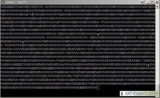

Я перепробовал все возможные варианты подключения проводов , пользуясь поочерёдно даже двумя Дата-кабелями NOKIA CA-42 , в каждом из которых только по 3 контакта Tx, Rx, Gnd (провод контакта VCC обрезан) , всё делал согласно инструкций на форуме. Результат такой : В некоторых случаях putty терминал вообще ничего не показал , а в некоторых кракозябры (буквы киррилица). У меня премиум+ .
В чём может быть проблема и как с этим справится ?

Уже что то продвинулось , ничего не менял местами , а просто лучше связал провода. Теперь вот это :
xenv cs2 ok
power supply: failed
dram0 ok (8)
dram1 ok (9)
zboot (0) ok
а после команды ping комп не пингуется ,yamon показывает вот это :
Error : ARP-timeout, no reponse on ARP-request
Hint : Check cable and IP-address of remote host
проверил Брандмауэр и firewall закрыты, ip в норме , кабель рабочий , но дальше идти не могу не пройдя ping,что делать ?
