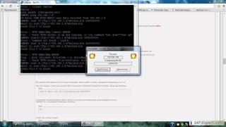

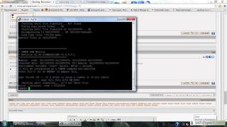

tornadovich
Добрый день! прошу сильно не пинать,но вроде все делаю(при восстановление Бокса) правильно,но выскочило такое,подскажите добрые люди что это.

Вроде не установилась если надпись VFD READY! Пробуй ещё . Выкл тумблером сзади. Держи на панели VOL+ , включи и держи пока не появится ип адресс. и перешей. а какой имиджь загружаешь?
