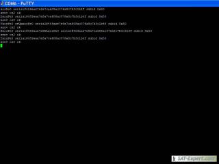

koropecz86
Всем привет.Есть azbox premium+, yamon по com перестал отвечать после моих манипуляций через putty.Cобрал jtag на 74HC2455N кому удалось прошить подскажите, как быть с не установленными сборкам RP1 RP2 не пойму, можно без них или 8 120ом резисторов как на схеме выше в 531 посте?Вот лог загрузки после того как yamon перестал отвечать.
