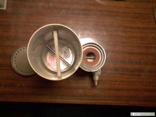

lourens65
мне нада совместить 2 конвертора чтобы ловить 90Е ку и С на одну антену, путем проделывания дыры в дне С конвертора и установки туда ку конвертора.
читал гдето на етом сайте ктото делал такое...
Если ку конвертор разместить в центре дна то получиться что его волновод будет совсем затенен всеми теми штучками цто находиться в С конверторе.
думаю в ку конверторе убрать отражатель и оставить только то что на рисунку подсветил красным, и в дне С конвертера разместить ку с боку, выбраное место тоже подсветил.
Чтобы не "наломать дров" хочеться посоветоваться с кемто, будет ли такое работать и о вариантах более лутшего решения.

странник
Чтобы не "наломать дров"...
Правильно, не спешите ломать дрова. Этот вариант не пройдёт, имхо.
Почитайте форум, мы такую ситуацию рассматривали.
Я сторонник волноводного ответвителя, но многое (еси не всё) зависит от ваших возможностей...
я поддержу. и скажу что я лично сторонник вообще мух и котлеты держать подальше друг от друга. Т.е. вообще лучше всего поставить две тарелки отдельно или антенну с поворотным устройством.
