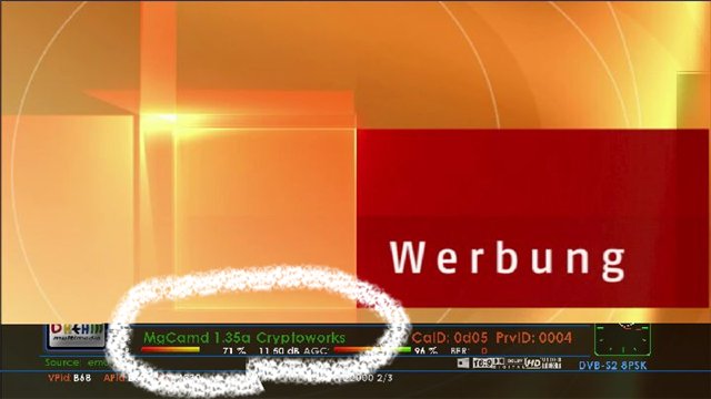

Проверил все каналы открываються через ЭМУ на ресиверах Globo7010A,для ввода ключа 01 с пульта создаём в код.CryptoWorks строку CAID-0d05;Provider-000010;Type-CF20;Inde-01,прописываем первую половину ключа,ОК(сохранить),стаём на вторую половину ключа,красную кнопку(редактировать)прописываем вторую часть ключа,ОК(сохранить),выходим из ЭМУ и наслаждаемся просмотром!!!Тоже самое делаем с ключём 00,Provider-000004;Inde-00!!!

У меня открылись 4 канала (то что на Астра 19 Е - М, других не могу принимать по тех. причинам). Так вот, открылись каналы:
11739 V 27500 3/4 [ASTRA 1M]
MTV Hits
(кстати, на этом транспондере 2 таких каналов, так вот, канал с SID 28654, PMT 341 открылся, а вот канал с SID 28664, PMT 337 нет.
Каналов MTV Rocks и VH1 тоже по две и одна штука MTV Dance, но все они не открылись.
11875 H 27500 3/4 [ASTRA 1M]
-AXN Action
-Sportdigital TV
11973 V 27500 3/4 [ASTRA 1M]
-MTV Music
- этот канал тоже не открылся.
Может я что-то не так ввел, но то-что было на паблике так и сделал. А именно:
и
Вторая вообще помоему мне и не нужен был, это для ORF.
Почему так произошло, не знаю, одни каналы открылись, другие нет?
З.Ы. Исправил ид. секи 0084 на 0086 и каналы открылись [/HIDE]
