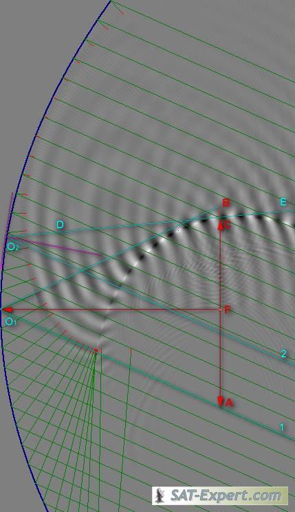

Рассмотрим следущий рисунок:
На рисунке луч 1 падает точно в центр, проходя через точку А.
Отразившись в точке О1, он проходит через точку В ... мимо дуги псевдофокусов :(
Луч 2 падает в точку О2 - точку пересечения касательной DE к дуге псевдофокусов и,
естественно, попадает в максимум-максимуморе в точке С !good!
При выносе LNB по дуге, а не в фокальной плоскости, мы попадаем в псевдофокус на два периода раньше,
там, где находится касательная, проходящая через точку О1
Максимумы напряжённости поля отличаются на этом участке дуги псевдофокусов всего на 3%,
из которых 1-2% приходятся на погрешности вычисления поля по конечно-разностному алгоритму.
Поймать такую разницу на реальном сигнале, флуктуации которого составляют 2-3%,
а SNR 0.1-0.15дБ без использования специальной измерительной аппаратуры просто нереально
Это ещё не конец...:)

Рассмотрим с вами теперь ещё один аспект проблемы, который позволит понять, а почему же
всё таки по дуге 2 большинство строителей мультифидов выносят LNB от геометрического фокуса
параболического зеркала, а не вдоль фокальной плоскости 1 :
На рисунке с соблюдением пропорций показан прицел LNB EHKF-7101a из точки фокуса F0
зеркала СА-902 с угловым раскрывом 72*. Ширина ДН LNB по уровню -10дБ несколько меньше
(по моим оценкам где-то в районе 68*), поэтому систему зеркало-LNB можно считать согласованной.
По крайней мере, тепловые и прочие шумы из-за кромки зеркала ослабляются более, чем на 10дБ !yea!
"Сектор обстрела" LNB показан серыми линиями.
Но стоило нам сместить LNB вдоль фокальной плоскости 1 на запад в положение F1
и направить ось LNB в точку прицеливания О1, такую, что О1F1 = ОF0,
как -10дБ-ельная область ДН (обозначена на рисунке красными лмниями) вышла за нижний по рисунку
(западный) край зеркала, и по розовому сектору в LNB радостно хлынули шумы...
Ладно, мы люди не гордые, вернёмся в исходную точку F0 и, как все нормальные
люди, будем смещаться в мультифидный псевдофокус F2 по дуге 2, прицеливаясь
всё время в центр зеркала О так, чтобы ОF0 = ОF2.
Синий "сектор обстрела" теперь вылез за восточный край зеркала, но шумы по голубому
сектору проникают всё же меньше, чем в первый раз.
И, несмотря на то, что уровень полезного сигнала в точке F2 чуть-чуть меньше, чем в точке
фокальной плоскости F1, за счёт меньшего "пролезания" шумов в главный лепесток направленности
LNB SNR стало выше !
Выходит, правы "центристы", которые выносят свои LNB в мультифид по дуге !good!
А я с кучкой американских инженеров остался не у дел... :pardon:

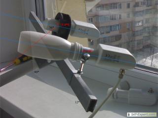

ЗЫ По поводу сужения ДН на дальних мультифидах - посмотрите внимательно на первое фото
в этой теме и на мою аватарку слева от неё :)

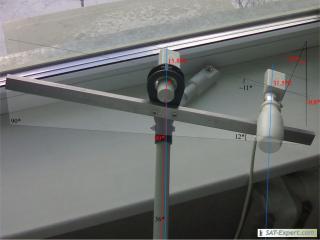

Начну с того, что к стандартному держателю LNB я прикрутил мультифидную планку.
Взял алюминиевый профиль 25х12.5 и по его центру под углом 6* к оси просверлил
два отверстия Ф4 на расстоянии 36мм.
Потом приложил планку строго перпендикулярно креплению и перенёс на него
центры отверстий. Там просверлил отверстия Ф2.5.
Затем перевернул планку и саморезами прикрутил её к креплению.
Получилось строго перпендикулярно фокальной оси под углом 12* к горизонту,
т.к. фокус будет направляться на позицию ГО 15.8*Е.
Что я и сделал, тщательно отъюстировав антенну по максимуму SNR.

Ещё раз убедился в том, что разворачивать нужно не мультифидную планку
относительно зеркала, а зеркало относительно фокальной оси. Для дальнего мультифида это весьма существенно.
По своей формуле рассчитал вынос для LNB с угловым разносом относительно фокальной
оси 26* и установил туда LNB ORTON circular для приSма борта в позиции 36*Е :
attachment.php
Сигнал был тут же пойман, и после подстройки углов прицеливания SNR
увеличился до 5.92дБ

странник
Про рассчёт выноса дальнего мультифида
Для начала освежим в памяти, как рассчитывались выносы для мультифида
В этом нам поможет этот рисунок:
Вначале народ выносил LNB в сторону по фокальной плоскости и, свято веря,
что угол падения равен углу отражения, точкой прицеливания выбирал точку О1.
При этом AF=FВ, а вынос рассчитывался по формуле
Х=FO1*tg(a),
где а - угловая разница азимутов центрального и мультифидного спутников.
Однако, сопоставляя положение расчётной точки B и фактически подобраного положения
с максимальным уровнем сигнала (окрестности точки С), быстро поняли, что функция tg(a)
даёт завышеные результаты...
Тогда-то и родилась "волшебная формула" мультифида Х=FO1*sin(a),
а направление малого катета "подсказало" путь выноса по дуге.
Да вот беда! И по этому направлению луч О1В проходил дальше
от линии мультифидных псевдофокусов... :(
Но приближение было неплохим, поэтому порешили выносить LNB в точку на расстояние
Х=FO1*sin(a) по дуге, а точное положение подбирать экспериментально.
Так похоронили идею точного расчёта мультифида, а вместе с ней и мечты о "дальнем" мультифиде :pardon:
Это была преамбула, а теперь сама "амбула" :)
При конструировании дальних мультифидов (о чём писал выше) я записывал и пространственные
координаты фазовых центров LNB, для которых было получено максимальное SNR.
На нижеприведённом графике показаны крупными маркерами фактически измеренные
значения, а мелкими, но частыми - теоретические зависимости выноса от разницы азимутальных углов:
Как видите, коричневая кривая Х=FG*tg(a) находится выше всех и для "дальних"
мультифидов даёт наиболее ошибочные, сильно завышенные значения.
На 30* ошибка достигает 90мм! Где уж тут найти слабый сигнал... :(
Функция Х=FG*sin(a) проходит ниже и в области малых выносов неплохо согласуется
с результатами экспериментов. Но на больших выносах ошибка по-прежнему существенна.
Вот тут-то самый раз вспомнить про набег фаз, который за счёт линейного члена (Х)
наклоняет главный лепесток ДН, за счёт квадратичного члена (Х*Х) производит
расфокусировку системы и расширяет ДН, а за счёт кубической составляющей (Х*Х*Х)
ещё более отклоняет главный лепесток ДН от фокальной оси.
[OFF]Печально, но даже в некоторых учебниках сей факт признаётся, но "с точностью до наоборот"
- утверждается, что кубический член "возвращает" ось ДН в сторону фокальной оси... :(
Но оставим это утверждение на совести авторов, которые компилировали куски
чужого текста (научной работы) не утруждая себя разобраться в физике процесса.
Да и с математической точки зрения Х в кубе - функция нечётная, и знак её изменения
совпадает со знаком изменения Х !yea![/OFF]
Так или иначе я построил функцию
а=arctg(X/FG+D/FG*(X/FG)^3)
красным цветом. Обратите внимание, что фазовый набег за счёт кубического члена
тем больше, чем больше диаметр зеркала и тем меньше, чем больше расстояние
до точки прицеливания FG !yea! Для длиннофокусных зеркал он меньше, чем для короткофокусных.
Но и эта формула, хотя ближе других к реальным данным, весьма приблизительна, особенно
в районе углов "средних" мультифидов.
Поэтому мной была выведена эмпирическая формула
X=a*FG*cos(amax),
где Х и FG в милиметрах, а - в радианах, amax - максимальный угол,
после которого SNR в мультифиде резко падает. Для моей установки это 32.5*
Обратите внимание, что зависимость линейная
Поэтому вам достаточно тщательно настроить мультифид в фокальной плоскости
и замерить его вынос, чтобы из начала координат провести прямую через эту точку !good!
Как я показал постом выше, снятые с этой прямой значения выносов "дальних" мультифидов
позволили сразу же обнаружить сигнал со спутника.
Чего и вам желаю

странник
Про осевой поворот LNB в мультифиде
На сколько градусов нужно доворачивать LNB вокруг своей оси при подстройке сигнала
для получения максимума?
Казалось бы - детский вопрос ! Идёшь на www.dishpointer.com, задаёшь свой адрес,
выбираешь спутник и получаешь однозначный ответ:
attachment.php
Там ещё раньше картинка была, которая поясняет направление вращения !good!
Много раз пользовался и всегда успешно... для LNB, которые установлены в фокусе зеркала.
А вот в мультифиде, да ещё и дальнем (угловой разнос 20*):
похоже, угол разворота LNB, который "смотрит" из дальнего мультифида на позицию 31.5*Е ГО,
и угол разворота LNB в фокусе (15.8*Е) не отличаются на 12.6* :pardon:
Траверса мультифидов перпендикулярна фокальной оси и развёрнута на 12* к горизонту.
Посмотрим под другим ракурсом:
Правда интересно?
Вместо разворота на 0.8* против часовой стрелки в поисках максимума сигнала мы развернули
LNB почти на 23* в другую сторону (по часовой стрелке).
Так сказать, "ошиблись" на 23.8* !!! :rofl:
Вы никогда не наблюдали такого ?
Тогда посмотрите, плз, на настроенный по максимуму мультифид 15.8*Е (фокус) - 4.8*Е:
Настроенный по максимуму мультифид 15.8*Е (фокус) - 0.8*W:
И, наконец, настроенный по максимуму мультифид 15.8*Е (фокус) - 4.0*W:
Что вы на это скажете?

странник
...всегда считал угол одинаков для фокуса и мультифида. Выходит ошибался? Но почему никогда не замечал?
Думаю, что такой опытный установщик как вы, уважаемый DIDONE, не ошибался,
а не замечал по одной простой причине - здесь речь идёт о "дальних" мультифидах
с угловым разносом по азимутам на спутники 20-26*.
Я сам был слегка шокирован, особенно Амосом - спутник капризный, но чтобы так... :(
Ничего, совместными усилиями разберёмся :)
Фаворит
Мы скажем-что окройте окно(то есть уберите тройное стекло,которое стоит на пути падения на зеркала фронта эмв с 4.0*W)...
Либо вынесите Вашу тестовую антенну на улицу.
И все сразу станет на свои места.
Разворот конвертера сразу примет привычное значение даже в самом "наидальнейшем":) мульте...
Стекло оказывает (де)поляризирующие действие как на круговые частоты,так и на линейные.
При чем влияние на линейные более сложное(особенно в случае тройного стекла)-может произойти поляризация на 1 стекле,деполяризация на 2 и 3 стеклах...и как следствие зеркальная смена линейных поляризаций...
В Вашем случае влияение разное на разные спутники,так угол падения на стекло луча например с 5е и с 4.0*W будут разные...
Вобщем фокус в деполяризационных свойствах стекла(стекол)...!good!
