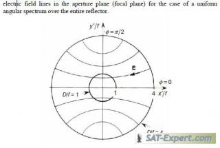

Вот тут, как и обещал, результаты последних экспериментов:
36е с круговыми частотами-это вообще "рай" для построения дальних мультов...
Видимо сказывается меньшее влияние кр.-поляризационных и фазовых помех на круговые частоты...
Полностью с вами согласен! Поляризационные потери "съедают" львиную часть сигнала.
На чертеже видно, что при перемещении LNB вдоль дуги мультифидных псевдофокусов поворот вокруг оси достигает 8*.
А на горизонтальной поляризации ситуация и того хуже!
Плюс угол между разворотом на V и Н поляризации далеко не 90*.
Тут есть над чем задуматься....
Для начала хочу попробовать сделать ДО на вертикальную поляризацию,
изогнув его в виде скрученного на 8* дугообразного языка так, чтобы "плоский" винтообразный
волновод приводил все вектора возбуждающего поля в параллель приёмному зонду.

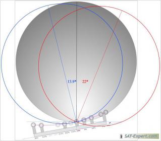

Про подвеску зеркала при дальнем мультифиде
Борьба за незатенённую площадь зеркала антенны привела меня к мысли попробовать
подвешивать её с отклонением от вертикали большой оси элипса.
Начал с того, что развернул эту ось от вертикали на 13.9* на запад. Так, чтобы ось симметрии
антенны лежала в одной плоскости с вектором вертикальной поляризации "фокусного" спутника 13*Е
Приём с позиции 36*Е улучшился, но приSма с Амоса получить не удалось.
Посмотрим, в чём дело на схеме моего мультифида (вид со стороны Жар-птицы):
Как видим, дуга мультифида (её ось показана сиреневым цветом) теперь не затеняет
зеркало - это плюс !good!
Кроссполяризационные потери для "фокусного" спутника сведены к минимуму - это два плюса !yea!
Площадь зеркала напротив LNB 36* возросла - это три плюса, и три плюса стали идти увереннее :)
Но площадь, которая "работает" на Амос - уменьшилась, а кроссполяризационные
потери для него увеличились - это БОЛЬШОЙ минус :pardon:
Поэтому зеркало я "завалил" в другую сторону, чтобы плюсы правого фланга перешли на левый.
Вот что получилось:
Это фотография снята по направлению на Амос
Тень от оконного переплёта для Амоса уменьшилась (было больше половины зеркала,
а сейчас лишь два розовых сегмента)
А это фото - по азимуту на 36*Е.
LNB "видит" спутник лишь в небольшом голубом сегменте зеркала, приём ТВ-3 на грани срыва,
а плюсов не лочит совсем...:(
Приём с Амоса уверенный, но это меня не радует...
Ситуацию эту я победил вчера, а расскажу об этом завтра !yea!

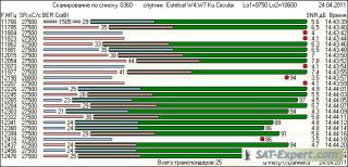

странник

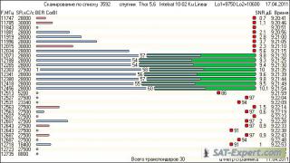

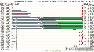

Приём с угловым разносом 49* через тройное стекло
Сначала я по отвесу выставил вертикальную ось зеркала, установил точно в геометрический фокус
LNB Инверто Ультра и настроил антенну на позицию 13*Е.
Снял спектр, чтобы ориентироваться хотя бы приблизительно в уровнях сигнала.
Хотя погода была резко изменчивая - от солнца до мокрого снега, но преимущественно облачная,
я получил представление о том, каковы условия приSма "фокусного" спутника на комнатную антенну:

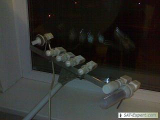

Затем, сняв штатное крепление LNB, установил коромысло мультифида под углом 10*
к горизонту - по хорде дуги мультифида, которую вы видели в предыдущем посте.
В фокус поставил EHKF-7101a и после юстировки по максимуму сигнала при
неподвижном зеркале снял спектр:
Пристроил слева от фокуса LNB на 9*Е и после подстройки снял спектр:
Справа добавил конвертер на Астру-1:
Потом приступил к настройке Ортона с трубчатым директором на позицию 36*Е.
Спектр принятых сигналов показан ниже. Как видите, и W4 и W7 были успешно приняты в дальнем мультифиде:
Теперь подошла очередь 31.5*E. Поймал его и настроил без проблем:
И, наконец, при настроенном правом фланге мультифида прикрутил (в буквальном смысле слова)
Титаниум с директором из фторопластовой пластины на Амос:
Вот как выглядит мультифид, который через тройное стекло (это очень хорошо видно
по тройным отражениям бликов от вспышки) позволил принять спутники с угловым разносом
по азимуту 49* !good!
Причём максимальные SNR при таком большом угловом разносе и ослаблении сигнала
тремя 4-х мм стеклами составили 7.4дБ и 6.8дБ !
Вот вам и стереотипы про невозможность мультифидов с разносом по азимуту больше 20*
и приSма со спутников через оконное стекло :pardon:

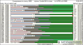

странник

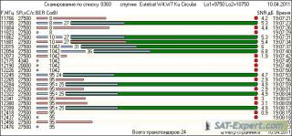

Сегодня продолжал выстраивать левое крыло мультифида.
Начал с того, что заменил Титаниум с пластиной на описанный выше EHKF с директором,
сняв его с позиции 31.5*Е.
Спектр Титаниума в позиции 4*W (фокус 13*Е) вы можете видеть постом выше.
А это спектр EHKF-7101а с директором при настройке его на Амос:
Как видите, максимальный SNR вырос на 0.9дБ - до 8.3дБ, а SNR "украинского"
транспондера вырос на 1.2дБ - до 6.7дБ !good!
В позицию на спутник 31.5*Е поставил просто EHKF-7101а.
Но уровень сигнала, хотя интересующий меня транспондер 12090МГц и был залочен, оставлял желать лучшего:
[OFF]Вот не помню кто первый предложил "носик" от строительного клея (силикона и т.п.) использовать
как ДО для LNB... Помню только, что некий гуру сильно над человеком потешался и предал его
вместе с его рацпредложением анафеме... :(
Но не будем о грустном... Лучше поговорим о хорошем !yea! [/OFF]
Взял я "носик" и просто приставил его к штатному облучателю конвертера.
И как вы думаете изменился уровень SNR ? Смотрите сами:
Уровень SNR возрос на 2.2дБ ! С 6.4дБ до 8.6дБ. Плюс с хорошим качеством залочилось ещё 4 транспондера !good!
Очень меня это порадовало, т.к. фокус отстоит по азимуту на 23.4*, да и стёкла гасят сигнал...
Порадовало, но не остановило.
Я выше писал, и приводил видео ролик о том, как можно ещё чуть-чуть поднять SNR - нужно
установить блокирующий "зазеркальные" шумы директор. Вот я и тут добавил такой девайс:
Сравните с предыдущим спектром - прирост составил около 0.4дБ.
Итого, с 6.4дБ SNR был поднят до 9дБ, т.е. на 2.6дБ !good!

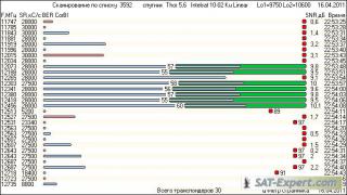

странник
При настройке на позицию 0.8W настроил "с руки" место максимального сигнала.
Не знаю, то ли подсознание сработало, то ли LNB на 4W не дал сделать по-другому,
но позиция конвертеродержателя точно совпала с расчётной:
Как видите, уровни SNR достаточно неплохие, но, как всегда, хочется большего...
Решил сделать директор и на этот LNB.
В поисках подходящей трубочки остановил свой взгляд на пластмассовой воронке.
Отпилил у неё носик с частью конуса так, чтобы его диаметр был 30мм - тогда носик хорошо стыкуется
со стандартным облучателем EHKF.
Вот что вышло:
Прирост уровня SNR составил 0.9-1 дБ !good!
Сегодня утром проверил:
Как видите, спектр стабильный и на 0.9-1дБ выше спектра без директора !yea!

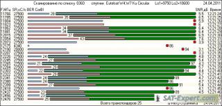

Увеличение SNR на 3дБ
Вчера экспериментировал с мультифидом на 31.5*Е при фокусе на 13*Е.
Вначале просто EHKF-7101a:
Потом к нему добавил директор:
Прибавка SNR 2.2 - 2.5 дБ. Кроме того, с хорошим качеством
залочилось ещё четыре транспондера !good!
И, наконец, добавил ещё один, "боковой" директор для
повышения помехозащищённости основного облучателя:
Как видите, добавился лок ещё одного транспондера, а
выигрыш в SNR по сравнению с EHKF-7101a без директоров составил 2.9 - 3.2 дб ! !good!
Напомню, угловой вынос по азимуту 23.5*, а приём ведётся
в комнате, через три стекла толщиной по 4мм !yea!

(чёрная полистироловая диаметром 23мм и длиною 76мм + полиэтиленовый флакон Ф38):
Это лучший результат, который был достигнут мною в "сверхдальнем" мультифиде
при приёме через тройное стекло
А вот что получилось на связке EHKF с пластиной + корпус клеющего карандаша:
Нетрудно видеть, что число залоченых транспондеров возросло вдвое - с 9 до 18,
а SNR улучшился на 0.8 - 1.2дБ для транспондеров W7 и на 0.5 - 0.8дб для транспондеров W4 !good!
Прибавка за счёт сбора директором всей (или большей части) энергии отражённой от зеркала
волны составила более 4дБ ! !yea!

Прочитал сейчас сообщение уважаемого Президента:
НТВ активировала новый транс-11977 R 27500 FEC 3/4 .
Там 5 Кинорейс и прописался.
Добавил этот транспондер в список сканирования - приём в "сверхдальнем" мультифиде с SNR=7.3dB !good!
Добавляю спектр с новым транспондером:
Как видите, на большинстве транспондеров сигнал "подрос" на 0.1дБ - это суточные колебания уровня,
т.к. погода, по крайней мере, на даунлинке, без изменений !yea!
