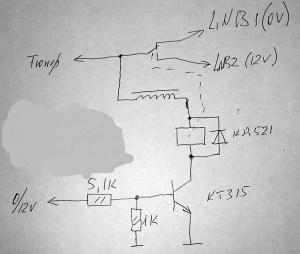

Господа, позвольте и мне вопрос. Решил опять навести на 13Е, но одна беда – свободных портов на дисеке не осталось, итак 4/1 дисек коммутирует сейчас 6 LNB. Выход, как я понимаю, в применении переключателя 0/12в, diseqC 1,1 или сумматоров 10/1 или 8/1. Ничего из этого дивайса в магазинах у нас нет. Пришла мысля а не попробовать ли сделать 0/12в самому, ведь, как мне кажется, это или электромагнитная релюшка, или электронная схема работающая по принципу реле. Подскажите спецы плз можно ли замутить всё это на реле, на какой максимальный ток должна быть катушка, чтобы не спалить ресивер или может у кого-нибудь есть ссылка на схему 0/12в?

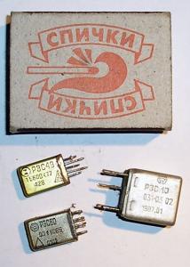

Так как у нас таких коммутаторов днём с огнём не сыщешь то я их делал сам в немалом количестве. Собирал всё в корпусах от неисправных дейсиков. Схема примитивная - транзисторный ключ, в коллекторной цепи миниатюрное рэле типа РЭС-49,управление на базу транзистора подаётся через делитель. Питание рэле идёт с кабеля, потому что ток на выходе 12в ресивера ограничен и может быть недостаточным для срабатывания рэле при большой длине провода. Не забывать надо параллельно обмотке рэле подключить диод для гашения напряжения самоиндукции что бы не повредить ресивер или конвертер.
Если имеешь опыт работы с электроникой то проблем собрать никаких, схему если надо выложу, но попозже, давно было, не могу сейчас найти и не помню номиналов резисторов.

Не забыл я о схеме, вот только окончательного варианта так и не нашёл.
То что нарисовано по схеме не изменилось, только можно подобрать резисторы делителя до получения минимального тока в управляющей цепи при котором будет чётко срабатывать рэле при включенной вертикальной поляризации или просто при подборе на столе подключить питание 13 вольт так его настроить. Рэле я использовал РЭС-49.транзистор КТ315 с любой буквой, дроссель любой миниатюрный из любой разобраной аппаратуры.
При подборе резисторов надо не забывать что в цепи будет ещё провод большой длины и он будет так же иметь сопротивление....
можно использовать и другое рэле, главное что бы подошло по параметрам. У меня просто их оказалось под рукой много и они оказались при подходящих параметрах самыми маленькими из имевшихся...

Упростил схему от Gesha до безобразия (да простит меня автор). Выбрал в магазине РЭС-49 по сопротивлению обмотки (300 ом) соответствующей напряжению 12в (паспортные данные на корпусе почему-то не обозначены, купил свитч 0-22кГц, выкинул из корпуса все потроха, толстыми проводниками (где-то читал что чем толще провод, тем волновое сопротивление ближе к 75 ом и меньше потери) припаял контакты реле к F-разъемам. Вывода катушки вывел коротким проводом (15 см) на тюльпан, попробовал включить – работает, ток через обмотку – 35 мА (ерунда против максимально допустимых 500 мА, напечатанных под выводом 0/12в на F-300). Вот результаты:
Прощать не буду потому что нечего прощать, если б я что против был не рисовал бы здесь....так что только поздравляю с успехом.
Теперь скажу по поводу...если ресивер допускает ток достаточный для прямого управления рэле - то то что ты сделал совершенно верно, простота - это надёжность, есть такой закон техники. А я вот имел ресиверы которые не хотели рэлюшкой управлять и был провод до 40-50 метров иногда, пришлось транзистор ставить. На глобо 7010CR например максимум тока 50мА....
