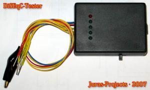

DiSEqC-Tester - устройство проверки дисек-переключателей.
DiSEqC-Tester - устройство проверки дисек-переключателей.:download:
Этот прибор призван помочь в определении работоспособности DiSEqC-переключателей с рабочими протоколами 1.0 и 1.1 и количеством входов до 4-х. Питается прибор от источника постоянного напряжения 12В. Для контроля исправности входов дисека используются светодиоды, которые в случае исправности дисека должны раз в секунду переключаться, причём светиться должен только один светодиод в любой промежуток времени. Постоянное свечение или несвечение одного из светодиодов будет свидетельствовать о неисправности входа. Кроме того, есть возможность уменьшить амплитуду посылок 22кГц до 300мВ, чтобы проверить работоспособность дисека в трудных условиях, таких, как длинный фидер.
Параметры устройства:
Источник питания - 12В, максимум 200мА
Количество контролируемых портов - 4, при помощи встроенных светодиодов
Поддержка протоколов DiSEqC 1.0 и DiSEqC 1.1 (или 2.0 и 2.1 соответственно)
2 уровня пилот-тона - 650мВ, 300мВ
Частота выдачи команд - 1Гц, 2Гц, порты переключаются по кругу
Световая и звуковая индикация передачи команд
Защита от короткого замыкания (ограничение тока) со световым и звуковым оповещением
Надо сказать, что поддержка протоколов и скорость переключения зависит от прошивки микроконтроллера и может быть дополнена или изменена.
Назначение элементов прибора:
Как проверить DiSEqC-переключатель? Необходимо подключить к нему прибор. Крокодилом на синем проводе цепляемся за корпус, красный провод вставляем в F-разъём "Receiver", а остальные 4 жёлтых провода вставляем в порты DiSEqC-переключателя "LNB A".."LNB D". Выбираем необходимый протокол и амплитуду пилот-тона (переключатели сбоку), включаем питание. Раз в секунду мигает короткими импульсами красный светодиод и звучит характерный звуковой сигнал. Во время мигания должен загораться следующий (а предыдущий гаснуть) синий светодиод по кругу. Если какой-либо порт DiSEqC-переключателя пробит, то один из синих светодиодов будет постоянно светиться. Как правило, такое с портами происходит при коротком замыкании. Сам прибор не боится короткого замыкания. Если вход "Receiver" будет закорочен на корпус (или красный провод соединён с крокодилом), то прибор покажет это постоянным свечением красного светодиода и звуковым сигналом частотой 2.3 кГц до того момента, покуда не будет снято КЗ. Порты DiSEqC-переключателя, подключённого к прибору, могут быть закорочены на корпус без риска выхода из строя портов, так как прибор ограничивает выходной ток на уровне примерно 150 мА. Если окажется, что один из портов закорочен, то при переключении, дойдя до закороченного порта, прибор запищит на 1 секунду (показав красным светодиодом КЗ). При этом DiSEqC-переключатель может сброситься в исходное состояние, включив первый порт, который включается по умолчанию.
Итак, если дисек исправен, то на приборе должны быть "бегущие огни" из четырёх синих светодиодов. При скорости переключения 1Гц достаточно пронаблюдать около 8 секунд - это два круга.

Как показала практика, DiSEqC-тестером довольно удобно проверять дисеки. За 15 минут можно проверить 20 дисеков при умеренном темпе. Это основное предназначение прибора. Также удобно иметь такой прибор при разработке собственных устройств с поддержкой протокола DiSEqC. Доработав и изменив прошивку, можно ввести поддержку команд протокола 1.2 или выдачу команд 1.1+1.0 для проверки дисеков, соединённых каскадом. Возможно, появится автономная версия прибора с питанием от батареи 9В. Встроенные светодиоды можно использовать для контроля состояния портов дисека, подключённого к системе. Так, подцепив крокодил на корпус дисека, а жёлтые провода к портам, мне удалось обнаружить, что при включении с тюнера порта номер 3, дисек постоянно прыгал между 1-м и 3-м входами. Замена на дисек другой марки решила проблему
