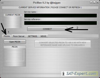

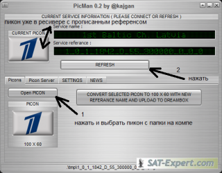

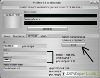

Небольшая и удобная программа для замены, или добавления отдельных пиконов, не требует установки на компьютер.
Небольшая инструкция:
1. Открываем прогу, заполняем и сохраняем настройки для входа по FTP в ресивер:
2. Включаем ресивер на канале где нужно заменить или добавить пикон - нажимаем кнопку Пикон в программе и потом кнопку Connect:
3.Нажать кнопку Open picon и выбрать пикон с папки на компьютере,а затем нажать Refresh. Все,пикон в ресивере с прописанным референсом,также пикон появится в папке tmp(которая идет с программой).
  • Picman 0.2.zip
    1.013 KB · Просмотры: 203

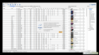

fanbox

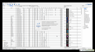

DreamBoxEdit 6.0.0
Обновление: версия 6.0.0
- Добавлена ​​полная поддержка юникода (кириллица, греческий, арабский, китайский, японский и многие другие персонажи)
- Добавлена ​​поддержка IPv6 (без Telnet доступны, так что некоторые опции также отключен на IPv6)
- Добавлена ​​поддержка SSL / TLS (HTTPS и FTPS [только явное режим])
- Добавлена ​​поддержка каталога данных согласно категориям зарегистрированных с запасного варианта в глобальный каталог данных
- Добавлена ​​поддержка потоковых услуг с длиной URL до 1000 знаков
- Добавлена ​​поддержка нового формата ПИД кэш (AAC, HE-AAC и AC3 +) (DMM и формат Неизвестен)
- Добавлена ​​поддержка FastScan / скрытых маркеров (панель № СЕРВИС 1:320:0:0:0:0:0:0:0:0 :) (варианты расширенный)- добавлены новые опции фильтра для HD и SD (H.264) услуг
- Добавил файл родительского контроля (черный список / белый список) перезагрузить в перечень услуг перезагрузки (режим = 4)
- Добавил настраиваемый размер шрифта для основных списков- Добавлена ​​поддержка для добавленных вручную флагов lamedb с длиной 1 байт
- Добавлена ​​поддержка отображения 50x30 и 220x132 размера Пикон- Добавил высокоскоростные Пикон изменения размера алгоритм
- Добавил настраивается яркость обложки- добавлены опции для сокрытия панели инструментов и строка состояния
- добавил Абсолютно новые видео уроки
- Добавил полноэкранный режим потокового видео**Примечание: VLC 2.1.3 рекомендуется, любой другой вариант может или не может привести сообщения об ошибках
- Добавил EPG для себе потоковом службы
- Исправлено отсутствие режим = 3 (satellites.xml) на авто перезагрузки
- Исправлена ​​ошибка после редактирования кабель транспондеров
- Улучшена совместимость Вино (работает на Linux и Mac)
- Улучшенная скорость FTP up-/download
- улучшения общего скорость GUI
- обновления языка файлов
- мелкие исправления
- Код очистки
Видеоинструкция
  • dreamboxEDIT_without_setup_6.0.0.0.zip
    4,9 MB · Просмотры: 44
  • dreamboxEDIT_setup_6.0.0.0.zip
    4,1 MB · Просмотры: 35

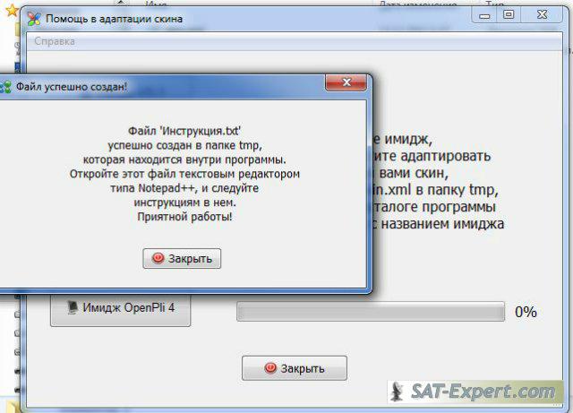

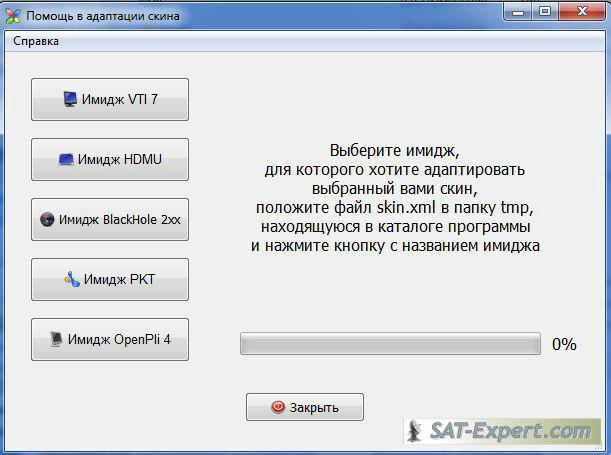

Учкун

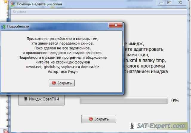

SkinAdapter- программа для помощи при адаптации скина
SkinAdapter- пилотная версия 0.1
Вместо плагина на имидж, написал софт для Windows.
Программа будет помогать вам адаптировать скин.
Думаю когда дойду до финальной версии даже новички без труда смогут адаптировать скины под разные имиджи с помощью этой программы.

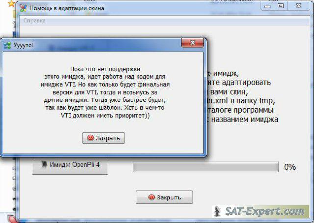

Заявил поддержку для пяти имиджей, но пилотная версия пока только для VTI 7.
Пока программа умеет:
- подсказать какие шрифты нужно добавить в имидж для работы скина.
- каких конвертеров и рендеров не хватает
- какие окна (Screen) из скина можно безболезненно удалить
- какие окна (Screen) нужно обязательно добавить в скин для этого имиджа, заявил, что прилагаю типовые каркасы для этих окон, но пока не приложил.
- создает инструкцию на русском языке.
Вот такую инструкцию выдает пока:

Программу написал на языке python с помощью замечательной библиотеки PyQT4.
К сожалению целую неделю потерял на изучение Tkinter, пока не понял, что создаваемое им GUI это просто полнейший отстой.
А вот с помощью продвинутой библиотеки PyQT4 (не зря используется на С++) создал дружелюбное, очень информативное окно приложения. Там и контекстные меню, и строка состояния и т.д.....
Также во время сканирования скина можете наблюдать за ходом процесса в прогрессбаре. Правда пока в нем смысла мало, мощный процессор компьютера обрабатывает пока скин меньше чем за секунду. Создал сначала плагин, испробовал в имидже, так проц ресивера обрабатывал эту же информацию три минуты!
Все таки такие приложения нужно писать в виде софта для компа.

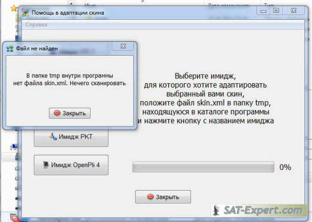

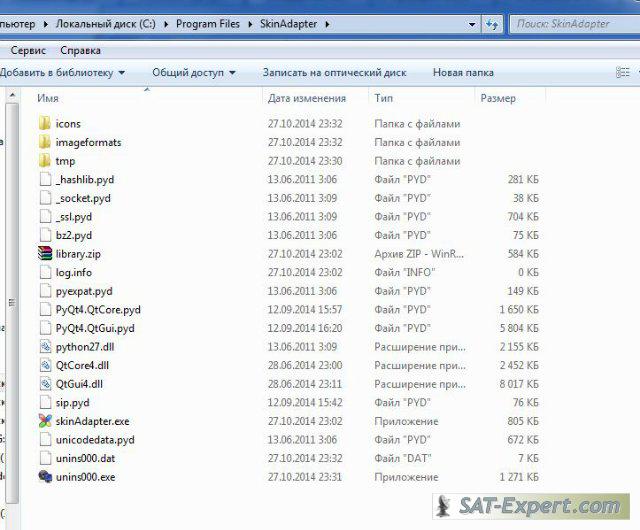

Для сканирования скина просто положите скин.хмл в папку tmp приложения и нажмите кнопку с нужным имиджем. А впрочем подробная инструкция будет и на экране.
Работу над кодом продолжаю.
Добавлю типовые каркасы нехватающих окон, программа будет разбираться в каждом виджете, искать вещи которые могут вызывать зеленку и так далее, пока это только пилотная версия. Затем возьмусь и за другие имиджи.
Программа пока униязычная, только для ОС с русскоязычным интерфейсом.
Мультиязычность пока не прикрутил, некогда....

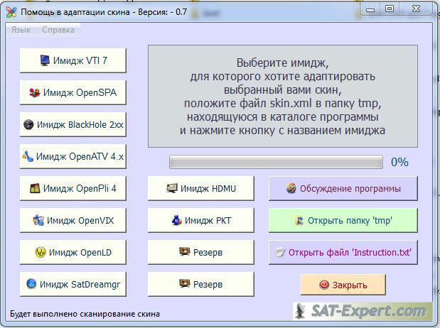

Учкун
ImageSkinAdapter
Версия 0.7
  • ImageSkinAdapter.rar
    8,1 MB · Просмотры: 103

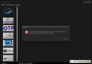

k.m.s

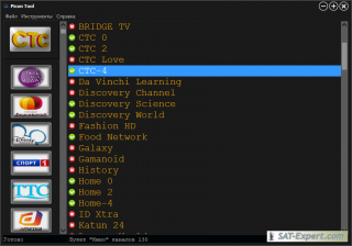

Picon Tool
Программа для работы с пиконами.
picture.php
У меня какие то косяки с загрузкой картинок на этот форум. Загружаются но в место картинок пустое место, если скриншот не отображается то вот видео с описанием.
  • PiconTool.rar
    1.002,6 KB · Просмотры: 62
fanbox
k.m.s,что то мне выдает такое сообщение в программе Picon Tool:
k.m.s
fanbox, подробней можно когда ошибка появилась?
При загрузке пиконов с ресивера или со своими пиконами?
Скинь на всякий случай пиконы, я вроде проверял на скачанных с инета, вроде норм.
k.m.s, когда с ресивера я тяну в папку программы.
k.m.s
spartak73, а что так :) Лучше бы сообщил об ошибке. Это бета, самая первая, так что ошибки могут быть.
Я там кстати еще нашел. Хоть при загрузке с ресивера, хоть с локальными все время перезаписывались пиконы в каталоге picon.
Исправил уже, завтра выложу.
---------- Сообщение добавлено в 03:56 ---------- Предыдущее сообщение размещено в 03:41 ----------

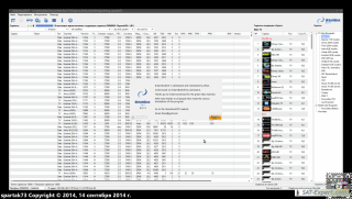

Сутя по скрину fanbox данные сресивера уже загружены, косяк уже вовремя обработки.

Picon Tool v0.2 Beta
Исправлено пере-записывание пиконов в каталоге "picon"
Сейчас нужное настраивается в окне настроек.
Добавлено удаление пикона у канала, нужно выделить нужный канал и кликнуть по его пикону(который самый верхний).
Сделал ограничение на загрузку в программу не более 3000 пиконов.
Если кому нужно больше могу организовать работу с несколькими каталогами пиконов.
Пофиксины разные баги и может еще чего, не помню :)
PS: в случае каких косяков присылайте логи из каталога ErrorLog
  • PiconTool.rar

fanbox

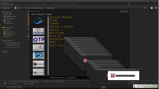

У меня пиконы с ресивера прога скачала ,но скачала с неким уведомлением(см.скриншот), после скачивания пиконов прога не реагирует ни на какие движения.Лог прилагаю.
  • ErrorLog.rar
    182,1 KB · Просмотры: 2
k.m.s
fanbox, открой любой лог, там у тебя с одним пиконом проблема, вот его имя 1_0_1_4AA0_13_70_1680000_0_0_0.png
Скинь мне его, я гляну что за пикон, тогда уже понятно будет.
Просто я вчера специально накачал почти 5000 пиконов, думал может разные бывают, не с одним проблема не возникла.
k.m.s, вот и у меня так качает потом бац и приплыли :rofl: И ни туда ни сюда... лога нету.
Ты откуда софт запускаешь ?
Из папки на рабочем столе) Запускал и от имени администратора, такая же бяка. :)
